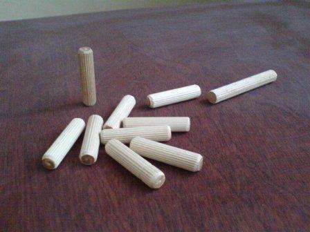

Eeee tam wkręty , nawet na samym kleju nic się nie ma prawa rozkleić. A jak już to takie kołki i lamelki.
Pzdr.
