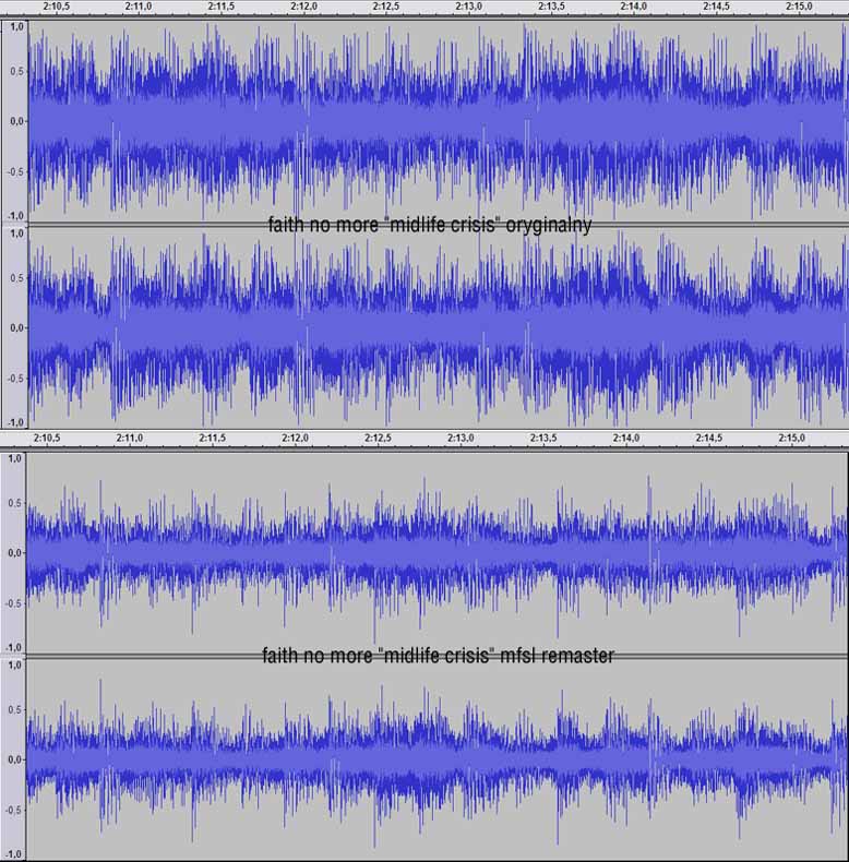

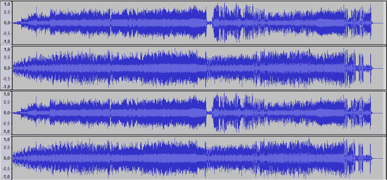

Poniżej zapis dwóch wersji tego samego utworu Faitrh No More "Midlife Crisis" i pytanie za 100 pkt., która wersja jest oryginalna, a która zremasterowana.
To jeszcze tak źle nie wygląda, jest szansa że nie będzie słyszalnych zniekształceń. Niektóre "dzieła" remasterowane wyglądają tak, że w ogóle nie widać amplitudy, cały obszar jednolity :)
mOj znajomy ma knajpę i puszcza sobie muzyczkę z mp3 ale chce mu się ywrównywać w ten sposób wszystkie płyty do równej głośności. Więc na niektórych wykresach są kwadraty i prostokąty.

I tu niespodzianka. To było podchwytliwe pytanie. Ścieżki na górze to oryginał, a na dole remaster. No, tyle, że zrobiony przez MoFi. A zatem ważne jest też, kto się za ów remaster zabiera. Jako że oryginał, jak ktoś słusznie zauważył, był nie najgorszy, różnica w dźwięku nie jest dramatyczna, ale zauważalna.
Przeżyłem jednak spore askoczenie, gdy tą samą metodą porównałem remaster Santany "Abraxas" zrobiony przez Sony i przez w/w MoFi. Poziomy niemal identyczne. (rys. 1) Choć, rzecz jasna, poziomy to nie wszystko.

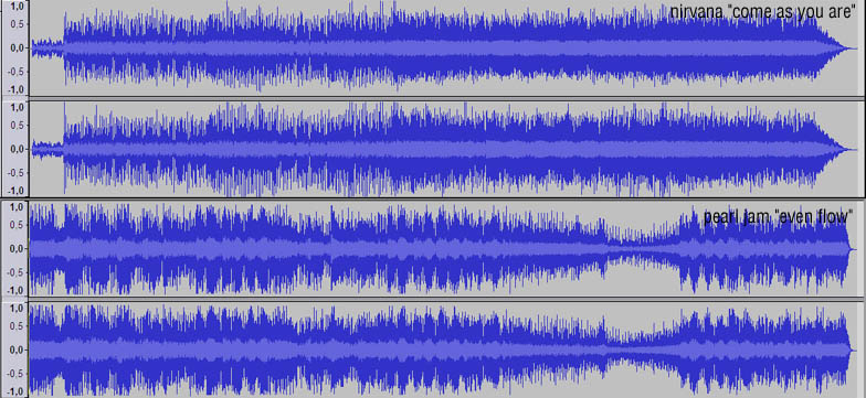

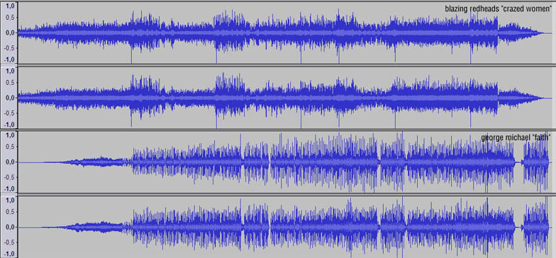

Na rys. 2 są dwa utwory ze złotej ery grunge: Nirvana "Come as You Are" i Pearl Jam "Even Flow". Rockowe, głośne granie, ale realizowane jeszcze po staremu. Jak na dzisiejsze standardy - nie do pomyzlenia. Warto pamiętać o Pearl Jam, jako że wkrótce ma ukazać się reedycja płyty "Ten". W dwóch wersjach - oryginalny miks, tyle że zremasterowany i nowy miks tych samych utworów. Porównamy z oryginalnym oryginałem.

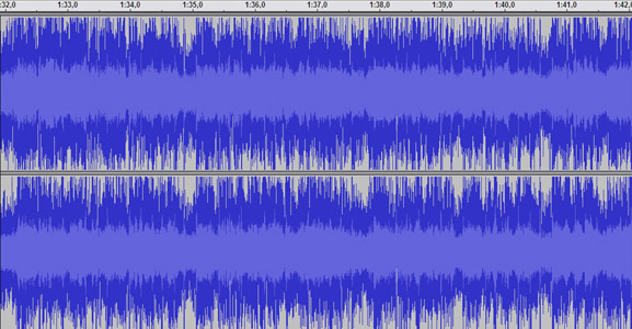

Na rys. 3 glośność i dynamika, której w dzisiejszych nagraniach już się nie uświadczy. Ścieżki górne to co prawda adiofilska realizacja Reference Recordings (Blazing Redheads "Crazed Women" wyd. 1990), więc trudno porównywać ją z produkcją masową, ale poniżej mamy płytę jak najbardziej popową (George Michael "Faith" wyd. 1987), która w dodatku rozeszła się w milionach egzemplarzy. Nie jestem fanem, ale przyjemnie jest jej posłuchać dla samej realizacji. Łezka się w oku kręci. I powiedzcie, komu to prezeszkadzało?

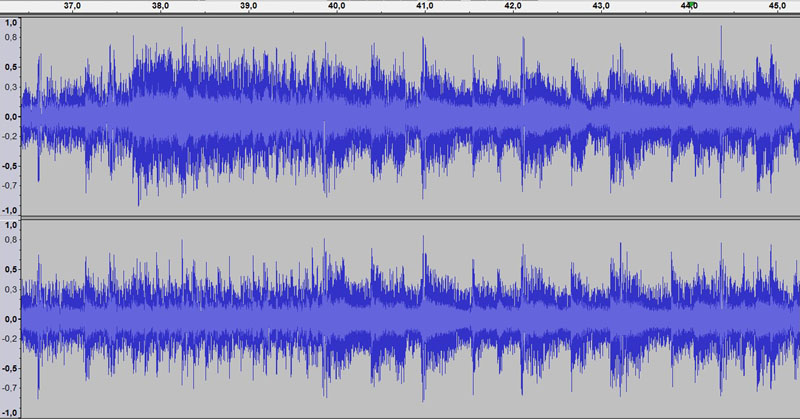

Wiem, że trochę porównań wykresów DEATH MAGNETIC w wersji z Guitar Hero i z CD było ale wklejam szokujący obrazek jaki zobaczyłem po wrzuceniu obu do programu. Wprawdzie wrzuciłem mp3 (320kb) ale co widać to widać:) Rzeczywiście przykre...
A swoją drogą tej płycie chyba już żaden mix nie pomoże, wielkie rozczarowanie - zważywszy na wcześniejsze zapowiedzi o powrocie do korzeni i t d

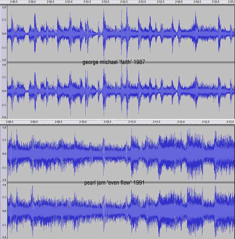

Poniżej 5-sekundowe wycinki kilku utowrów z różnych gatunków i okresów. Faktycznie, jeszcze dobitniej pokazują przepaść między starymi i nowymi realizacjami w kwestii głośności i dynamiki.

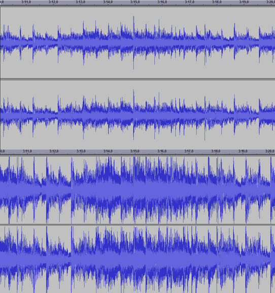

To może być Slayer, którego nie trzeba lubić, ale frajda ze słuchania ich najlepszych płyt jest niezaprzeczalna i wynika z b. dobrej produkcji, a na poniższych klipach widać, że jednym z jej elementów jest zachowanie dużej skali dynamiki i względnie niskiego, paradoksalnie!, poziomu ogólnej głośności. I to ten ukryty wymiar, wartość dodana, która jest w stanie wspomóc nawet słabsze tytuły, sprawić, że wydają się lepsze, niż są. Rys. 1 to płyta z 1988, ale w wydaniu z 1994 - na płycie nie ma jednak słowa o remasteringu, więc zakładam, że jest to po prostu re-edycja identyczna z oryginałem. Rys. 2 płyta z roku 1990.
Dla kontrastu na rys. 3 wycinek utworu z ich ostatniej płyty (wyd. 2006). Muzycznie odstaje ona, rzecz jasna, od tamtych tytułów, ale mogłaby wiele zyskać na atrakcyjności, gdyby została nagrana "po staremu". Niestety. I aż dziw bierze, że nie było wokół tej realizacji tyle szumu, co wokół ostatniej Metalliki, bo są to bardzo zbliżone pod tym względem tytuły. I myślę, że nieprzypadkowo za produkcję jednego i drugiego albumu odpowidzialny był Rick Rubin, który zmasakrował także ostatnie płyty RHCP. Aż trudno uwierzyć, że jeszcze 15 lat temu płyty tworzone pod jego okiem nie cierpiały na tę chorobę (vide powyższe tytuły Slayera czy wspomniane RHCP z "Blood Sugar Sex Magik"). Porażka!
