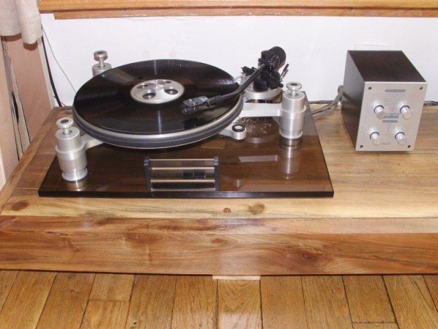

Witam.
Nadszedł czas wymiany gramofonu. Po przejrzeniu oferty nowych i używanych moją uwagę zwróciły oferty sprzedaży gramofonów Oracle Delphi Mk I, II i III.
Czy któryś z Forumowiczów miał okazję zapoznać się z tymi urządzeniami bliżej i może podzielić się swoimi spostrzeżeniami?
