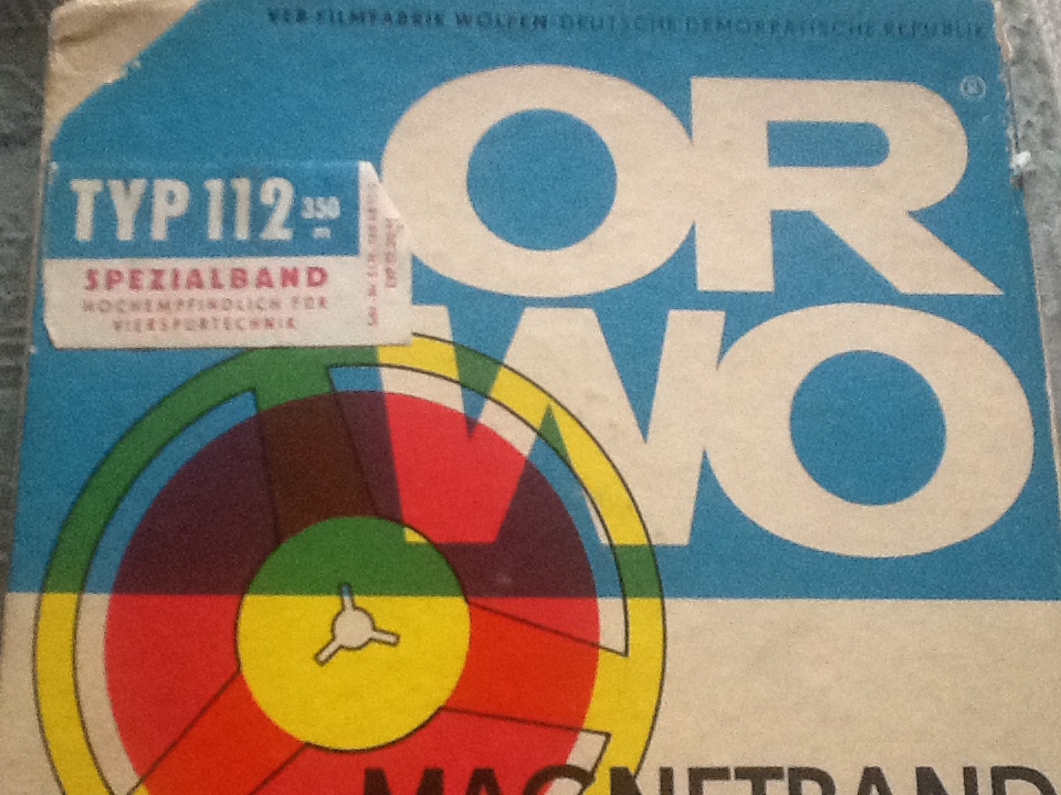

Ja używam używanych ale nie zniszczonych ORWO Typ 112 Spezialband. Idealne do nagrań na prędkości 9,5. Dzwięk nagrany nie do odróżnienia od źródła. Mam zaufanego dostawcę tych taśm. Gość jeździ po landach niemieckich i kupuje to i owo i tak się z nim zaznajomiłem że sprzedaje mi po 10-15 zł za sztukę. Mam 20 szt po 350 m. A i nasze rodzime stilony AN25 z napisem foton też dobre
