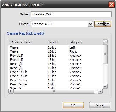

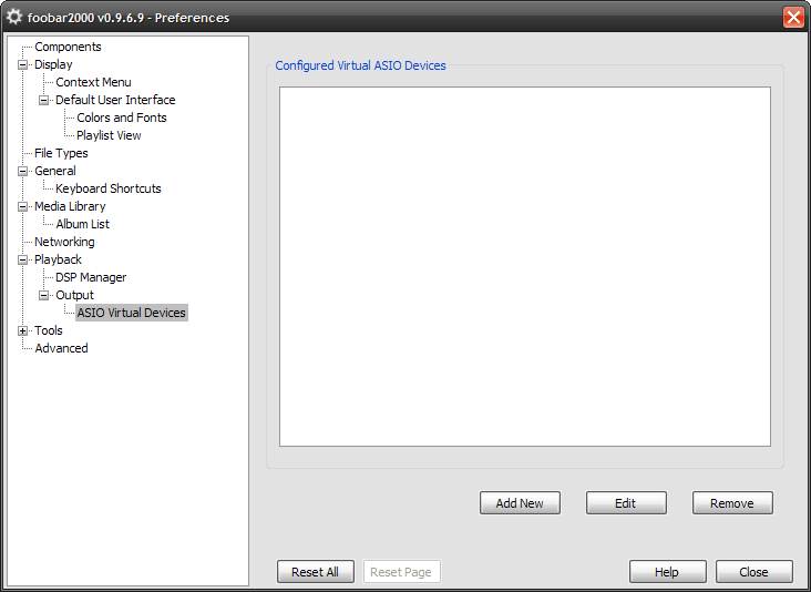

czy ktoś może mi udzielić rady odnośnie foobara 2000,mecze sie z odpaleniem sterownika ASIO ale mam no asio drivers found.czy karta w laptopie asus ul80ag obsługuje asio?
Nie wiem jak tam karta siedzi, ale nie sądzę, aby obsługiwała ASIO.
Spróbuj tego
Wierzę w jedynego, kabla grającego.
Okienko:
1. Po wgraniu plików asio do katalogu compntents
2. Wybierasz Add New - Kanał Lewy i Prawy
3. Masz już do wyboru drivery audio
Z resztą 3sek. szukania w Google.
Na screenach od > ptx jest komunikat No ASIO drivers... czyli Foobar nie widzi ASIO, zainstalowanie ASIO4ALL rozwiąże problem i będzie tak jak na zrzutach u kolegi Gotomik
Ma, tylko jak napisałem wyżej musi klinkąć w ikone Add New i tam wybrać Left Chanel i Right Chanel , na moim 2 zdjęciu jest to pokazane. To takie proste.
