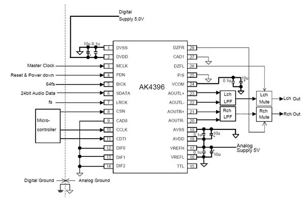

Jakiś czas temu wykonałem lampizację lampucery, używając sprawdzonego rozwiązania:
(pominąłem sowtery oraz rezystory r1 podane na schemacie)
Dzięki zastąpieniu WO lampką, dac dostał skrzydeł - gra nieporównywalnie lepiej od scalaków.
Niedawno spróbowałem podpiąć lampkę pod hd2, uzyskany efekt jest dość dziwny, z jednej strony barwa , jakość basu , góry i ogólny brak sztuczności jest znacznie lepsza niż z WO a z drugiej strony słaba stereofonia, dynamika.
Analogówka karty jest kiepskiej jakości i zamiast bawić się w wymianę tych mały części wpiąłem się bezpośrednio na wyjścia przetwornika ( nóżki: 23, 21). Jak dobrze jestem poinformowany AK4396 ma wyjścia napięciowe, symetryczne a więc tak samo jak w przypadku lampucery. Niby wszystko powinno być ok, ale nie jest. Być może coś pominąłem.
Proszę o poradę.
Dzięki z góry za wszelkie sugestie...

Tyle, że tam masz schemat filtru aktywnego na opampie, a do wzmacniacza lampowego przydałby się pasywny, albo aktywny na lampie.
