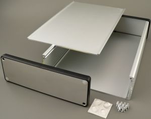

Majkel, dobry pomysl . Tylko zamiast plexi przydymione szklo . Szklarz zrobi otwory bezproblemu . ( robilem szafke w lazience - szklo z kilkoma otworami 4cm , zrobione idealnie za 12pln , szybka 40x20cm ) .
Z tym hammondem zeczywiscie nie sprecyzowalem ale juz wiem ze sie zmiesci .
Zaloguj się, aby zobaczyć treść (możliwe logowanie za pomocą ) link do obudow hammonda
A tu rozmiary

O to właśnie chodziło, choć te noty to jakby przedszkolak rysował;)
- zapewne myślisz o obudowie 1455T2201, bo tylko do tej wzmak wejdzie na wysokość (radiatory) i chyba bez lamp.
Szerokość PCB jest dokładnie 160mm jednak nota nie podaje ile mm ma "wpust" w profilu.
Ostatecznie postaram się odsunąć jeszcze elementy o parę mm od krawędzi:)
Tak , o tej pisze a lampki chce i tak na zewnatrz . Trafo chyba dam w zewnetrznej obudowie ...
W pdfie do obudowy podane sa wymiary wewnetrzne , w tym ''na wpusty'' . Fajnie byloby gdyby pcb mozna bylo wsunac ...
Jeśli to ma być ta obudowa to maksymalna szerokość płytki nie może przekroczyć 160,5mm a elementy muszą być poodsuwane od brzegów na min. 2.5mm.
Czyli w przypadku naszej płytki wystarczy poodsuwać elementy o np. 3mm od obu bocznych brzegów.
Jeśli Luiis zdecyduje, że jest to możliwe to pewnie szybko zobaczymy w tym wątku kolejny link do poprawionej płytki.

Robert, płykta już jest poprawiona, elementy są 2,5mm od krawędzi.

Podaję link do projektu PCB po ostatnich korektach, kolega Luiis skorygował wielkość płytki i symetrycznie rozstawił lampy dla tych, którzy chcą wyeksponować je na zewnątrz obudowy.
