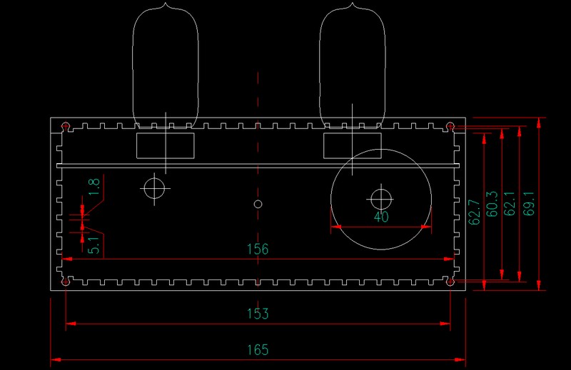

A wiadomo jaką średnicę będzie miało trafo od Pana Lachowskiego? Bo w tej obudowie po włożeniu płytki zostanie 74 mm panelu... Teoretycznie powinno miec ok 76 mm więc na styk się zmieści po zamocowaniu go powyżej płytki...

..projekt jest wstępny, ponieważ nie ma pewności co do pewnych wymiarów profila fischer, a szczególnie położenia wyfrezowań na włożenie PCB w ścianach pionowych (co jest tu szczególnie ważne), nie zgadza się też ilość tych frezów, w pfefie jest 9, a tyle sie nie zmieści przy podanych odstępach.
Może się zatem zmienić położenie otworów na wtyk i oś potencjometru o parę (+/-) mm.
Gdyby ktoś trafił na dokładne rysunek profila KO HL10, poproszę o link.
