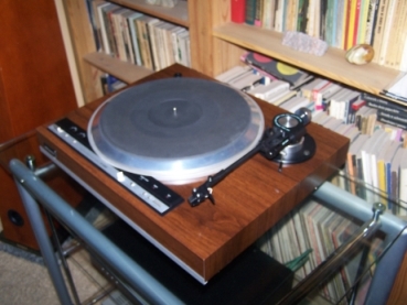

Chyba po raz pierwszy w tym magicznym dziale. Ponieważ mam około tysiąca starych vinyli (w latach 80tych miałem Daniela), postanowiłem nabyć urządzenie do ich odtwarzania. Są to w większości (niestety) krajowe wydania. Tak. Z punktu widzenia audiofila hmmm... Lecz w melomanie dusza szaleje. W końcu to niezłe archiwum polskiego jazzu, rocka i piosenki. Jest też trochę klasyki i około 10% wybranych i ulubionych pozycyj anglo-amerykańskich. Postanowiłem nie oglądać się na arcy kosztowne konstrukcje współczesne, wszak moja płytoteka j.w. Na co dzień słucha CD. Mój wybór padł na "wiekowe" lecz solidne konstrukcje japońskie. Rozpocząłem poszukiwania. Wymarzyłem sobie Micro Seiki (kilka potencjalnych modeli). Niestety. Jest ich mało, kosztują nie mało, poza tym kilku krotnie, w ostatniej chwili przegrałem licytację na eBay'u. Tak oto poddając się niecierpliwości, stałem się posiadaczem Onkyo CP 1260F. Waga słuszna, 12,5 kg, napęd (niestety - wielu zaraz powie DD i co też zapewne skrytykujecie: automatyka. Za to wyborne ponoć ramię weglowe. Stan tzw. gabinetowy i wizualnie i technicznie. Jeszcze nie słuchałem, bo chciałbym posłuchać Waszych sugestii. Po pierwsze: jaki przedwzmacniacz, po drugie: jaka wkładka (ta zamontowana jest w stanie OK, lecz to chyba jakiś marny model. Nie ma na niej żadnych opisów.) Po trzecie: Panowie, czy to w ogóle się nada do słuchania płyt. Okolicznością łagodzącą jest to, że płyty j.w. Nie spodziewam się zatem audiofilskich fajerwerków. Chcę tylko aby biorąc pod uwagę jakość materiału, było w miarę optymalnie i sentymentalnie.

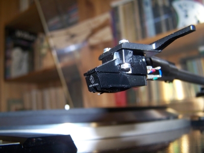

I jeszcze ta "nieszczęsna wkładeczka". Jedno co wiem, to że to Audio Technica, lecz co dalej? Na jaką to to wymienić?
>>>poruczniku!,
Dyskwalifikować wkładki bez jej posłuchania nie ma co. Model Audio-Techniki być może da się zidentyfikować po jej odkręceniu - A-T często daje napisy na górnej powierzchni swoich wkładek. Ale patrząc na dolne zdjęcie, widzę, że chyba tam jest coś nie tak z azymutem, to znaczy wkładka z całym headshellem jest lekko przechylona w lewo. No chyba, że to jest efekt jakiegoś zniekształcenia perspektywy, które spowodował aparat fotograficzny. Od tego zacząłbym sprawdzanie gramofonu. Do lekkiego ramienia będzisz potrzebował wkładki o wysokiej podatności (tak pewnie ze 20 c.u. albo więcej). Warto posprawdzać w danych producentów (parametr będzie się nazywał: compliance). Z tańszych pre polecam Cambridge Audio Azur 640P albo coś z Pro-Jecta.

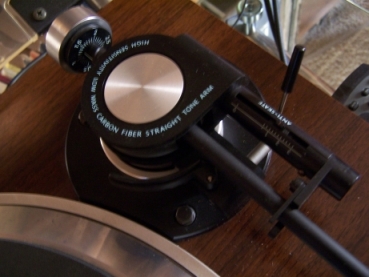

Yul, dzięki za info. Na razie dokonuję próby. Po lekturze kilku wątków na forum i w necie, wagę ustawiłem na 1,7 g. Antyskatingu nie ruszałem. Jest ustawiony na 1,5. Kolega podrzucił mi na chwilę malutkiego Monacora. Podłączyłem to (miałem w zapasie IC Copperhead Audioquesta) i wybrałem na wszelki wypadek jedną z dwóch identycznych płyt (Solo i w duecie - Grażuny Łobaszewskiej i Piotra Schulza). Płytę wyczyściłem szczoteczką Monacora a igłę potraktowałem inną z płynem. Włączyłem i gra. Nie wiem jak z wagą bo raz leciutko przeskoczyło ale ogólnie w miarę. Może to jeszcze inna przyczyna. Nie mam wagi i szablonu. Większość parametrów niestety "na oko". Na wszelki wypadek zamieszczam jeszcze dwa zdjęcia wkładki i ramienia. Pozdrawiam.
cze, wydrukuj sobie szablon (
Zaloguj się, aby zobaczyć treść (możliwe logowanie za pomocą ) na końcu strony)i sprawdź ustawienie wkładki
pzdr
