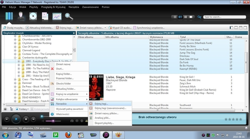

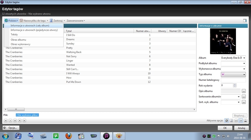

Jeżeli masz płyty w osobnych folderach (sądzę iż tak) to masz wygrane.W pierwszym kroku dodajesz folder z muzyką do biblioteki w Helium np..d:muzyka... , następnie tak jak na foto 1. pp myszy i z rozwijanego menu wybierasz "edytuj tagi" , foto 2. lp myszy i wybierasz "informacje o utworach (cały album" cierpliwie czekasz , foto 3. wynik :) , jak nic nie znajdzie możesz wpisać w polu "wykonawcy" to co trzeba i wtedy wybierzesz z listy po lewej.
Jest troszkę roboty ale lepiej niż ręcznie cały album lub 500gb muzy :)
