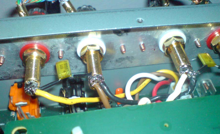

Rozebralem marantza PM-17 i zauwazylem pewna modyfikacje - chodzi o ten kondensator miedzy terminalami (ktore byly wymieniane). Na zdjeciach z dziewiczego egzemplarza tego elementu nie ma.
Jakie zadanie to ma pelnic i co zmienia?

Pewnie opanowanie wzbudzeń na w. cz. Tylko, że wzmacniacza obciążać pojemnościowo nie można bezpośrednio - chyba, że przez rezystor, wtedy do pewnej pojemności - tak.
Może Ktoś miał za dużo wysokich tonów ;)
Odłącz te kondensatory i zobacz jak ten wzmacniacz powinien grać naprawdę.
Co do oscylacji - to oprócz tych kondów grzebał ktoś jeszcze w czymś? może rzeczywiście coś spaprał i tak obie poradził z oscylacjami...
innych zmian nie zauwazylem, ale nie chcialem go calkiem demontowac i drukowi dokladnie sie nie przyjzalem.
Kondensatory odlaczylem, ale zmiany nie uslyszalem - za malo jestem z nim osluchany
W porządku, one mogłby być tam fabrycznie, długie kable głośnikowe czasem zbierają jakieś silne zakłócenia radiowe w. cz. i pewnie te kondensatory byly dla nich obciążeniem zwierającym je do masy od sttrony głośników.
fabrycznie raczej nie,
na fotkach znalezionych w necie tego nie ma
i dziwne, ze tylko w tym modelu Marantza umiesciliby
