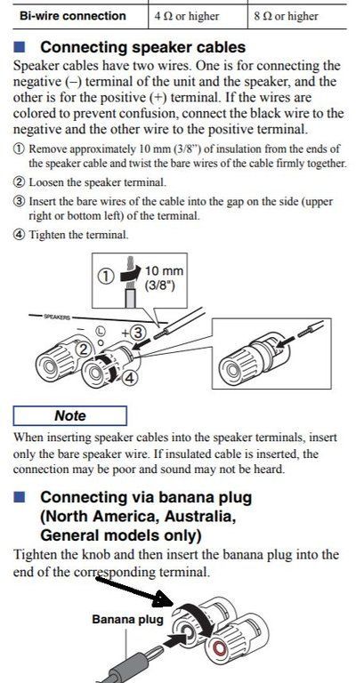

Witam Panowie,
planuje kupić amplituner stereo Yamaha R-N803D i w związku z tym mam kilka pytań:
1) Czy do amplitunera da się podłączyć przewody głośnikowe konfekcjonowane widełkami? Czytałem w jednym teście, że terminale mają takie dziwne tulejki, które ograniczają włożenie widełek pod nakrętkę terminala głośnikowego. Planuje podłączyć takie kable: Melodika MDSC2520s - szerokość widełek to 14 mm
a) Jeżeli się nie da czy wtyki bananowe są dodatkowo zakręcane w terminalu czy jedynie wtykane? Zależy mi na dobrej jakości połączenia, a z angielskiej instrukcji wynika, że Yamaha ( o zgrozo) proponuje w takim sprzęcie włożenie jedynie odizolowanych kabli do terminala i ich zakręcenie 🙂
2) Czy gniazdo do podłączenia anteny FM/DVB+ jest typu F czy w innym standardzie?
3) Gdzie mogę znaleźć polską instrukcję obsługi do tego urządzenia? Czy instrukcja będzie dodana na płycie do zakupionego urządzenia? Przedstawiciel Yamaha na Polskę umywa ręce i nie publikuje takiej instrukcji na swojej stronie, na stronie Yamaha również. Dodam, że taka polityka jest nieznana przedstawicielom Yamahy w UK/NL/DE/DK. Tam wszędzie można znaleźć przetłumaczoną na język ojczysty instrukcję 🙂

2 godziny temu, marcin321 napisał:
Cześć.
A porównywał ktoś dźwięk tańszej serii np. Yamaha A-S700/701/801 z A-S1000? Czy to podobne granie?
Yamaha seri A-S1000 to już bardzo dobrej klasy sprzęt, dużo lepiej zbudowany oraz dużo lepiej grający od tych wymienionych.
Bruno,
Yamaha ma wtyki uniwersalne jak większość współczesnych sprzętów. Podłączysz widełki, banany jak i goły kabel ;)
Jeśli chodzi o instrukcję to spróbuj zadzwonić do Top HiFi a może ktoś z forum pomoże.

20 minut temu, Rolex80 napisał:
Bruno,
Yamaha ma wtyki uniwersalne jak większość współczesnych sprzętów. Podłączysz widełki, banany jak i goły kabel 😉
Top-Hifi tak samo jak Audioklan nie przekazuje instrukcji po polsku przed zakupem 🙂 Pisałem o tym wyżej w kontekście producenta i przedstawiciela 🙂
Tak wygląda zdjęcie konektorów (zdjęcie zaczerpnięte z artykułu ze Stereolife.pl dot. testu Yamaha R-N803D
Hidden Content
Zaloguj się, aby zobaczyć treść (możliwe logowanie za pomocą ) ) głośnikowych. Jak widać mają takie dziwne osłony, które mogą sprawić kłopot. Pytanie zadałem bardziej do osób, które posiadają taki amplituner, ale dziękuję @Rolex80 za Twój wkład w dyskusję.
Edited by Bruno
Hidden Content
Na zdjęciu widać ewidentnie zdjęte zaślepki z górnych zacisków żeby włożyć banany. Na 100% nic tam się więcej nie dokreca, tylko wkłada wtyki.

albo odkręca się tą szaro-przezroczystą tulejkę/docisk wpina wtyki widełkowe albo goły kabel w otworek, który się pokaże po odkręceniu tych tulejek i zakręca się z powrotem ot i cała ameryka.
P.S
i nie trzeba mieć tego amplitunera by to wiedzieć 😉
Jak się nie ma to można jedynie przypuszczać, że tak jest :) Producent zgodnie z tym rysunkiem nie przewidział montażu poprzez widełki. Chociaż czekam na kogoś kto ma taki lub podobny amplituner  i potwierdzi, że banany tam podejdą. Za to banany widać można dokręcić widać to po kierunku strzałki na rysunku, ale to moje przypuszczenie. Więc to chyba dopiero Australia i do Ameryki jeszcze kawałek 😉

Żeby wtyk bananowy wpiąć i żeby prawidłowo siedział to musi być ta tulejka dokręcona. Nie spotkałem się jeszcze z tym, żeby taki wtyk po wpięciu jeszcze dokręcać a na pewno w budżetowych sprzętach tego typu.
Czyli dokręcamy tulejkę do oporu i dopiero wpinamy wtyk. Z tego co widzę to też nie ma problemu w widełkami, tzn tulejkę odkręcamy i umieszczamy wtyk widełkowy i dokręcamy tulejkę. Wtyk będzie między tulejką a kołnierzem.

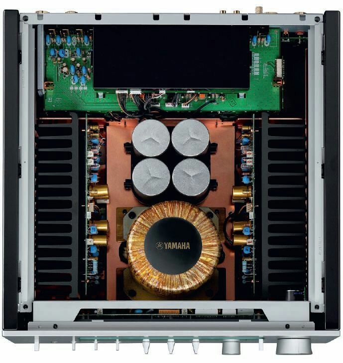

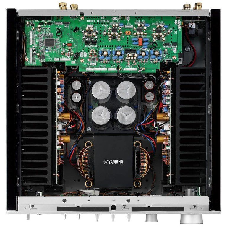

Laboratorium Yamaha A-S2100 Moc maksymalną Yamahy można uzyskać dla napięcia wejściowego 0,19 V, czułość jest więc standardowa. Przy 8 omach każda z końcówek oddaje 106 W, przy 4 omach jest to 167 W, a tryb dwukanałowy przynosi odpowiednio 2 x 100 W i 2 x 153 W.
i
Yamaha dość lakonicznie deklaruje moc A-S1100 jako 160 W przy 4 omach. Testowany wzmacniacz znacznie przekroczył tę wartość, osiągając 201 W, i 112 W przy 8 omach przy wysterowaniu pojedynczego kanału; obciążenie zasilacza pracą obydwu nie przynosi wyraźnych zmian, dostajemy 2 x 110 W przy 8 omach i 2 x 193 W przy 4 omach.
cyt. ze strony audio.com
Różnica w budowie jak i w cenie ;)

to zdjęcie powyżej to a-s3000, a nie 2100, ponadto ktoś napisał, że wszystkie mają takie same PHONO, nieprawda a-s3000, ma inne, widać to dokładnie na zdjęciach przy opisie na Tophifi.pl, topologia prawie identyczna ale kilka elementów różnych, zresztą miałem wcześniej 2100 a teraz mam 3000 i różnicę słychać ( na korzyść 3000)
Share this post
Link to post
Share on other sites
Uprzedziłeś mnie audiofan01 😀
Zdjęcia/opis błedne zamieszczone przez Rolex80
Mówisz o przełączniku MM/MC na przedniej płycie? To tylko przełącznik w innym miejscu, sam pre jest ten sam. Na 99% 😉
Rega RP2+ // Pro-Ject DAC Box RS // Yamaha A-S1100 // KEF R700
