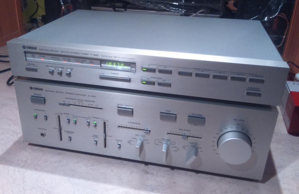

A ja w święta przywróciłem do życia A-1060 - piękny zestaw w połączeniu z tunerem T-1060
post-11903-0-96961800-1451501626_thumb.jpg (mój obecny telefon robi słabe zdjęcia, więc przepraszam za jakość)
Niestety pograł godzinę, i coś w nim walnęło i już nie gra :( - ale po jutrze znowu wolne, to może znowu go odratuję.

Dokładnie, czego dotyczyła naprawa?

No więc A-1060 gra tak, że ujdzie :) - niestety mimo imponującej jakości elementów, miedzianej obudowy, pięknego potencjometru głośności niebieskiego ALPSa itp. itd jakość dzwięku jest średnia. Ale idealnie pasuje do tunera T-1060. Oba kloski grają sucho i sztywno - tak super precyzyjnie, a przez to traci się na przyjemności słuchania. Ale kupiłem go z pełną tego świadomością.
A naprawa - standardowy problem - spalony kondensator filtrujący na wejściu - wada fabryczna tego modelu (a ile syfu ze środka się naczyściłem...).

Co do serii XX60 to ta sama usterka (kondensator), o której Yamaha jeszcze nawet niedawno informowała właścicieli?
Dokładnie - tu jest wątek o tym: http://audiokarma.org/forums/index.php?threads/yamaha-a-760-a-760ii-a-960-a-960ii-a-1060-m-50-m-70-and-b-6-220-240v-warning.154682/
A tu informacja od Yamahy: http://pl.yamaha.com/pl/news_events/audio_visual/safety_advice/
W moim nawet górna część obudowy była schlastana, a kondensator wyglądał jak węgielek :)

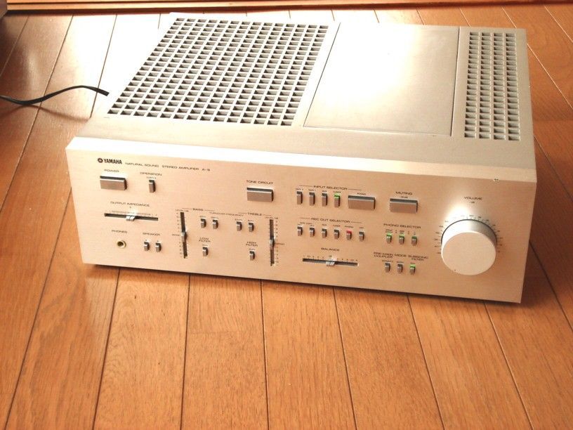

post-11903-0-19520500-1451685309_thumb.jpg http://blogs.yahoo.co.jp/gt2500jzz/31972093.html
Znalazłem przypadkiem - kolejna perełka z Japonii (i tylko na ich rynek). Wzmacniacz zintegrowany Yamaha A-9 - biorąc pod uwagę, że A-1060 w Japonii miał oznaczenie A-8 to to tak jakby model wyżej. Ciekawostka to rozwiązanie wejść - są pod klapką na górze obudowy - tak jakby wlutowane razem z selektorem wejść na płytce:

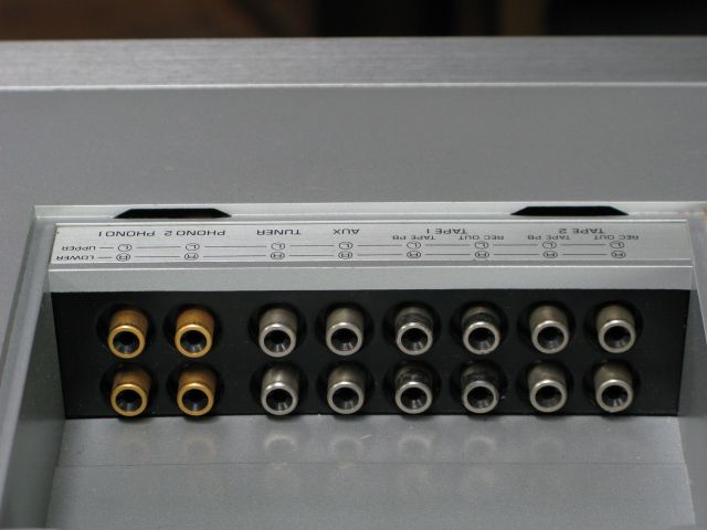

post-11903-0-41705900-1451685726_thumb.jpg - na pewno korzystne dla jakości, ale totalnie niewygodne.
Jedno jest pewne - ma niewiele wspólnego z A-1060 - może poza tym, że w przedwzmacniaczu też jest nawalone na kupie wszystkiego i ciężko się dostać do bebechów :) Klasa wyżej, no i waga 21kg.
Co dla mnie jest dziwne w samym A-1060 to waga - mimo miedzianej obudowy waży 13kg - jest po prostu lekki - trzymając go nie czuje się, że ma się w rękach najdroższy wzmacniacz zintegrowany Yamahy (oczywiście droższe były A-2000 i AX-2000, ale to już wydania "specjalne"). Za to wyglądem nadrabia :)
