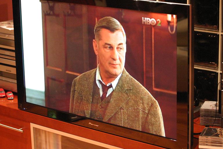

dobra , zrobiłem hdmi i euro tyle że oczywiście trzeba zmieniać RES na N-boxie

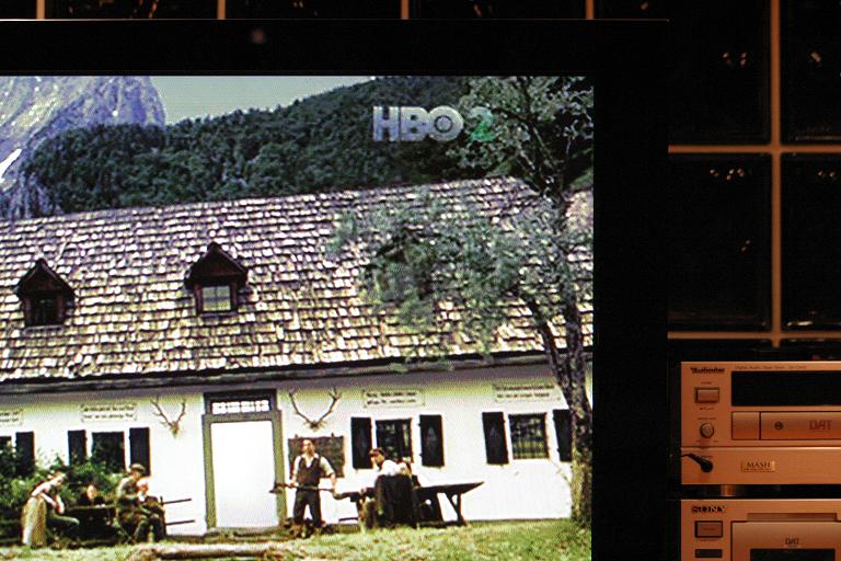

w salonie na plaźmie zwykle oglądam w rozdzielczości 576p (dlatego że na 720 ekran ma mniej trybów ustawień rozcziągnięcia ekranu i źle się ogląda 4:3 z N-boxa , programy 16:9 i tak przełączam na 720)
rozdziliłem kabel euro (a w zasadzie z 2 zlutowałem tak że mam 3 wtyczki) , jak chcę oglądać w sypialni po prostu przełączam na sd1 w N , jak chcę oglądać w salonie przełączam na 576p lub 720 , awaryjnie gdybym chciał ja oglądać w salonie a dziewczyna w sypialni to zmieniam ustawienia wejścia w plaźmie i możemy na obydwu oglądać ten sam sygnał sd

na fotach kolejno: sd1 plazma salon , sd1 crt sypialnia

i jeszcze 576p salon , 720 salon :
