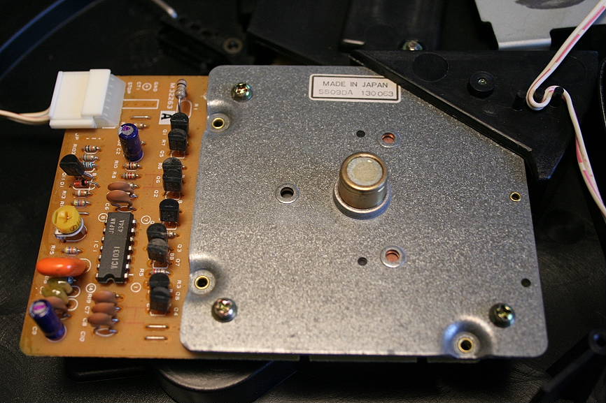

Wszedłem niedawno w posiadanie gramofonu (raczej namiastki gramofonu) AKAI A-200 i nie wiem jaki dokupić do niego zasilacz. Jest kabel do podłączenia do zasilacza i na naklejce z tyłu jedyna wartość to 12V? No i nie wiem co powinienem dokupić, żeby się przekonać czy to w ogóle działa, a nie spalić czegoś w środku?

Conri, nie do końca zrozumialem Twoja odpowiedź ale tak jak pisałem jedyna moja wiedza to te 12V i właśnie o te mA pytam bo różne te zasilacze są. Podejrzewam, że nie powinien to byc zasilacz impulsowy tylko bardziej transformator. Postarm się wkleić zdjęcie tego pseudo-gramofonu.

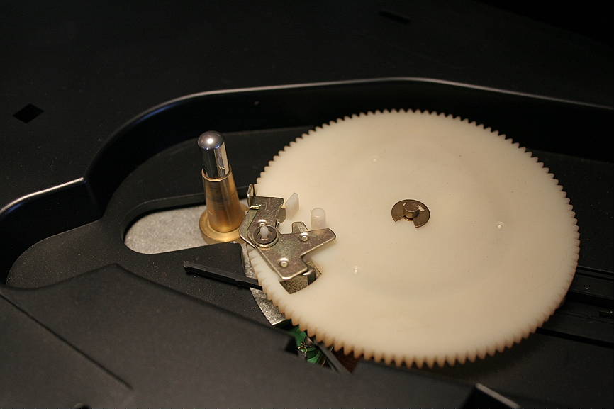

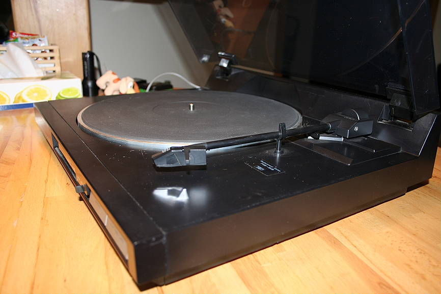

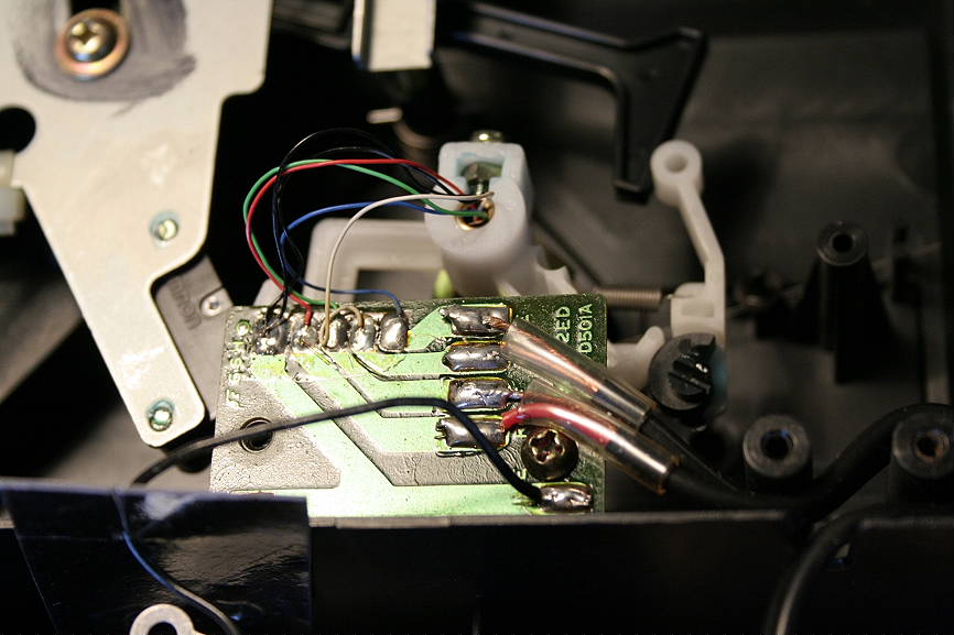

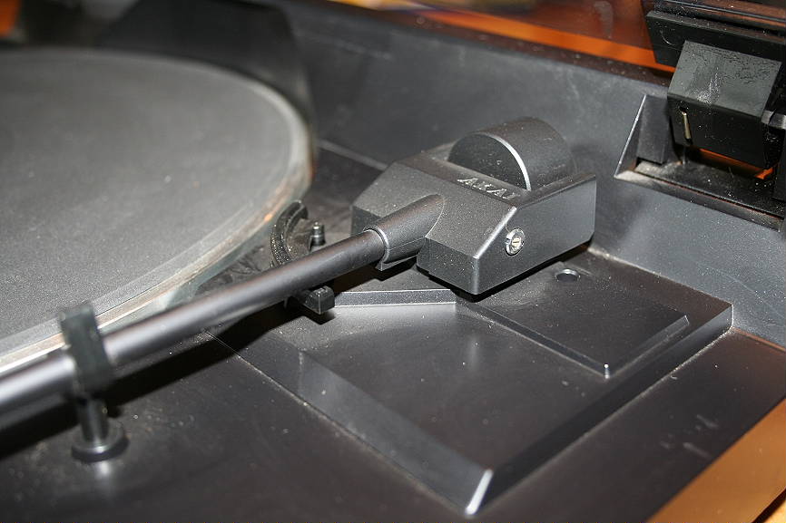

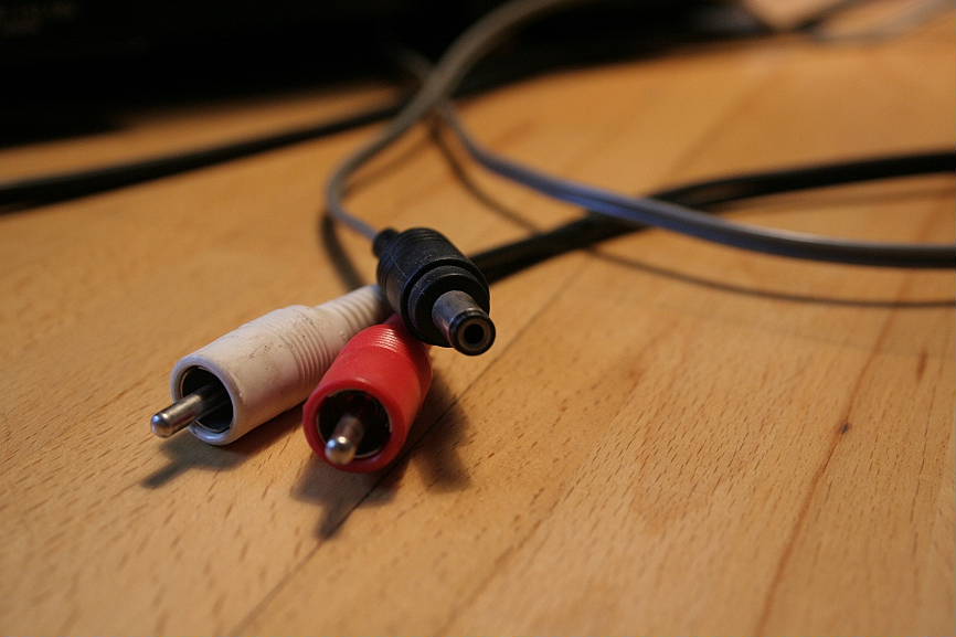

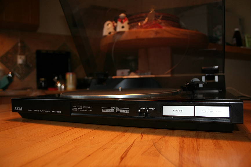

Conri, dzięki za odpowiedzi. Wklejam zdjęcia tego czegoś i może bedziesz umiał coś więcej powiedzieć.
cd
cd
cd

3. mocowanie wkładki T4P baaaardzo mocno ogranicza użycie wkładek
Wiesz naprawdę za niewielkie pieniądze można kupić gramofon w którym ramię nie będzie produktem ramieniopodobnym jak w tym wypadku. Szkoda płyt, tak mi się wydaje, a co na to koledzy?
Moim zdaniem ramie wygląda fatalnie - jak z najgorszych wież jednoczęściowych.
Też radzę darować sobie ten gramofon.
Jeżeli chodzi o polaryzację zasilania, to prawidłowo masa jest na zewnątrz a plus w środku wtyczki.
Można łatwo sprawdzić miernikiem - na płytce jest znak gdzie ma być plus.
Moim zdaniem 500mA może okazać się za mało - przykładowo żaróweczka stroboskopu w Fonice pobiera 50mA/12V. A ten Akai jest DD więc może pobierać nieco więcej.
W każdym razie jak spróbujesz z większym zasilaczem, to też zadziała, a jak z za małym, to coś możesz spalić.
Jeszcze dla porównania mój Denon Dp-57L (też DD tylko nieco masywniejszy) ma pobór mocy 15W.
Ten zasilacz co pytasz też jest do tylu Wat przy prądzie do 1.2A. Pod wym względem na pewno wystarczy, ale trudno mi coś powiedzieć o jakości dawanego przez niego napięcia.

To w takim razie ten zasilacz powinien wystarczyć.
Mimo wszystko lepiej kupić Fonikę, przynajmniej pewność zasilania i ramie na jakimś poziomie.
