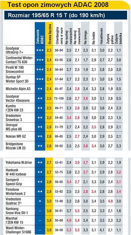

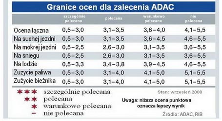

A co sądzicie o oponach Goodyear UG7+ w najnowszym teście ADAC otrzymały najlepszą ocenę
Hidden Content
Zaloguj się, aby zobaczyć treść (możliwe logowanie za pomocą ) )__977086598.html
Obecnie trzeba za nie dać około 240zł a może za tą kwotę warto poszukać czegoś innego?
Ciekaw jestem też czy waszym zdaniem testy ADAC są obiektywne.

Zawsze patrze na cichosc bo jestem wolnym kierowca i ekstrema mnie nie interesuja. No i w materii cichosci zawsze dobrze wychodza continentale. Takze dosc cicho jezdza Micheliny i bridgestony imho. Generalnie zimowe to szybciej sie starzeja niz zuzywaja zatem dobre sa tanie opcje. Od kilku lat nie kupuje zimowych bo zimy jakies takie kilkudniowe a i ta ma byc podobno nadzwyczajnie ciepla.
Badania wykazuja, ze zimowe opony nie zwiekszaja znaczaco bezpieczenstwa na drogach bo kierowcy uznaja (nieslusznie zreszta), ze zimowe opony to przepustka do szybszej jazdy w niepogode i bilans wypadkowy wychodzi ponownie na zero.
