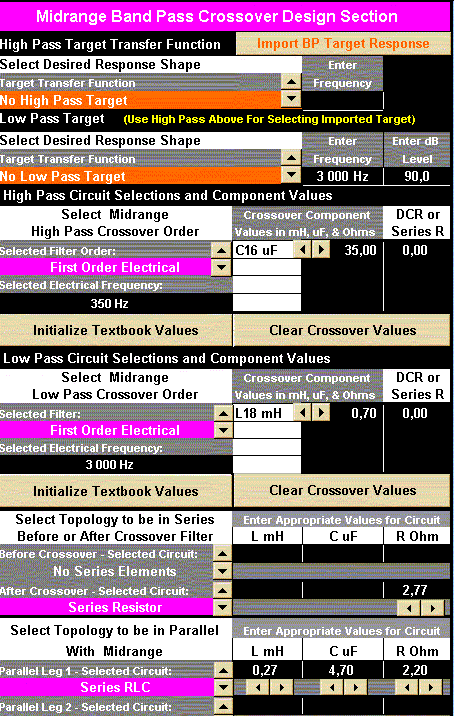

Mam Seas'a 25FEW i jego dane - dodatkowo obudowę zamkniętą do niego (ok40L)- chciałby się i z tym zmierzyć. Monitor na Excel na pewno ma mniejszą efektywność niż 85dB, podłogówka mogłaby mieć pod 88, 89dB. Zrobiłem na szybko projekt zwrotnicy - moglibyście wskazać mi błędy i dać jakieś rady?
I w linii woofera opornika 2,2 Ohm nie będzie (wyszło mi za wysokie spl w SPL tracer).
Wiem, że te symulacje nie są bardzo reprezentatywne, ale że udało mi się za ich pomocą dojść z monitorem tak daleko pomyślałem sobie, że z 3drożnym też się można pobawić.
Wykres
A do wyboru 3drożnego ponad monitorem skłania mnie głównie fakt, że dzięki temu nie będę musiał filtrować excela tak bardzo i podział między nim a wysokotonówką wyjdzie wyżej, dzięki temu nie będzie ona tak obciążona.

Na podstawie obliczeń Passive Crossover Designer zrobiłem próbną zwrotnicę do kolumny 3-drożnej i efektem jest najlepszy dźwięk jaki do tej pory słyszałem z tych głośników w moim domu. Wprowadziłem kilka poprawek w powyższej wersji - wszystkie głośniki są dzielone 1 rzędem, pułapka dla Excela jak wyżej. Niby proste a działa. Barwa brzmienia bardzo mi odpowiada - jest ciepłe ale detaliczne i dokładne.
Bardzo dziękuję za wszelkie pomysły i propozycje - wykorzystałem je również i tu.
Dźwięk wydobywa się z głośników z ogromną łatwością - stereofonia jest naprawdę 3D, w symfonice orkiestra ma wielkość ale i głębię nawet przy cichym słuchaniu głośnikach dość blisko ściany - co dopiero będzie jak je odsunę :) Nie ma to jak trochę więcej basu i parę dB SPL ekstra... Jestem lekko zszokowany efektem, ale widać czasem warto poeksperymentować. Trafiło się ślepej kurze ziarno...
