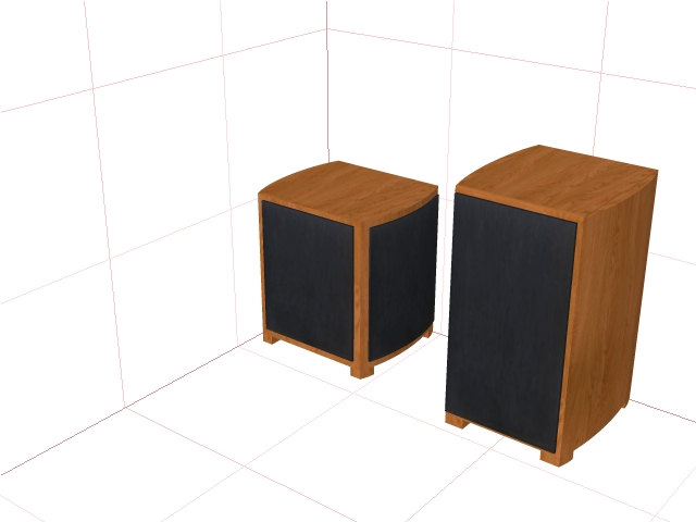

- Wymyśliłem sobie obudowę o litrażu 42,5 netto na głośniku jak wyżej oraz dwie MB 425g. Czy ta wielkość jest waszym zdaniem w porządku czy też można to jakoś jeszcze udoskonalić? Pan Kisiel pisał, że spokojnie można od zalecanych 50l dać +/- 15%. Sonus dał 40l (ale on chyba stosował XLS, a nie XXLS...), złotym środkiem wyjdzie mi 42,5 :). Jak rozumiem zmniejszanie obudowy polepsza muzykalność ujmując nieco ze zejścia? (które i tak raczej jest dość imponujące moim zdaniem).
- Kwestia wyglądu obudowy. Klasyczny układ to głośnik z przodu, a membrany po bokach. Sęk w tym, że wizualnie mi się to nie podoba jako, że chcę mieć boki zaokrąglone, plus problem z tym że sub będzie stał między frontowym głośnikiem, a komodą i będzie miał mało miejsca na oddychanie po bokach.. Koledzy z forum diyaudio.pl gdy była jeszcze mowa o jednej MB podrzucili mi obudowę gdzie sub i MB są na froncie. Robi się wysoki mebelek, który wizualnie mi się podoba i ma ten plus, że oddycha na przód i nie ma problemu z brakiem miejsca. No ale zdecydowałem się na dwie MB - czy można zrobić taki patent, że dwie MB będą na froncie, a głośnik na spodzie? Wiem, że zaraz będzie mowa o tym, że masa drgająca (no ale tylko 1kg) będzie przeć na przód i przesuwać mi suba no ale bez przesady - to będzie docelowo ważyć z 40 kg jak nie więcej więc jakoś nie widzę szansy by to się ruszyło. Większy problem widzę w tym, że MB nie będą w równej odległości od głośnika - do tej niższej MB fala dotrze pierwsza - czy będzie to miało jakieś negatywne skutki? Dźwięk będzie gorszy, może tak się w ogóle nie da bo ta druga MB nie będzie pracować tak jak powinna?
Tutaj moja poglądowa wizualzacja dlaczego chcę opcję z dwoma MB na froncie:

Głośnika na dole bym unikał, z czasem siądzie mu zawieszenie (ten sprzęt ma spore Mms) i będzie tracił Xmax oraz liniowość nawet przy małych wychyleniach. Sam bym wolał głośnik z przodu na górze, jedną membranę pod nim a drugą na tylnej ściance naprzeciw tej pierwszej.
XXLS12 i dwie XLS12 - zamodelowałbym jakiego zejścia oczekujesz. Membrany razem mają Vap na poziomie 340dm3 tak więc obudowy nawet do 100dm3 są do pomyślenia. Z kolei małe objętości będą trudne do odpowiednio niskiego dostrojenia, dodatkowa masa może przekraczać możliwości zawieszeń tych membran. Z tego co sam modelowałem, łącznie z odpowiedzią na skok napięcia publikowaną na forum, o tutaj:
70dm3 strojone do 21Hz wydaje się sensowną opcją - trzeba będzie dodać tylko 180g na jedną membranę 425g. W mniejszych obudowach trzeba będzie albo robić wyższe strojenie albo dodawać więcej masy (nie wiadomo czy membrany wytrzymają). Wyższe strojenie mniejszej obudowy (powiedzmy że masa na MB jest taka sama) odpowiedzi impulsowej raczej nie poprawi, subiektywnie może pomóc o tyle że niskiego basu będzie mniej przez co będzie mniej maskował bas wyższy.
PS. Sam zamiast XXLS-a i dwóch MB zrobiłbym 100dm3 ob. zamkniętą i Dayton'a RSS390HF-4. Taniej i dużo lepiej.
Taki układ głośników jaki proponujesz chyba nie jest możliwy do zrealizowania bo jeśli membrana na tylnej ściance będzie naprzeciwko membrany z przodu (która będzie na dole), to wtedy zabraknie miejsca na panel - tzn. panel wyjdzie ponad membraną, a przecież trzeba doprowadzić kable, które będą wisiały na membranie.. Nie lepiej na odwrót, głośnik na dole, a membrany u góry? Kolejne pytanie ile powinna mieć z tyłu membrana miejsca do ściany by nie podbijało basu..

Woofer na dole membrany na górze - jak najbardziej można tak zrobić.
Membrany z tyłu bym się nie bał - fale w zakresie przetwarzanym przez sub mają dobrze ponad 4m długości, dlatego głębokość suba nie robi różnicy. Wystarczy że dasz te 10cm odstępu - gdyby głosnik był na dole, miałby znacznie mniej...
