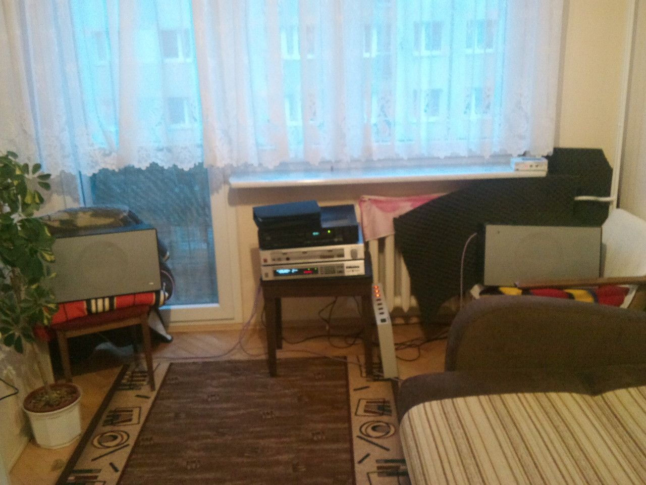

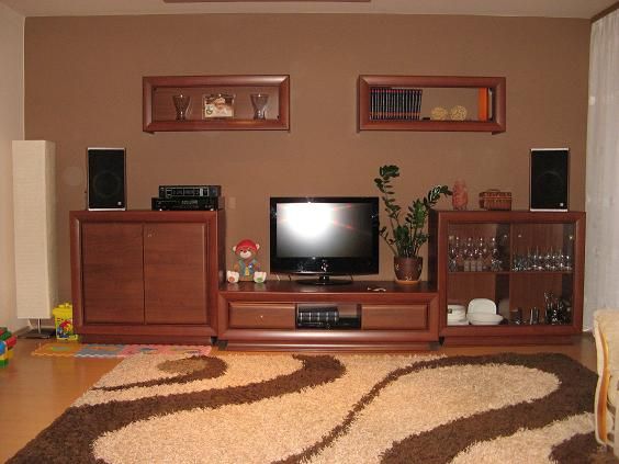

Pokazałem koledze poniższe zdjęcie obrazujace rozstawienie mojego systemu i zasugerował mi zmniejszenie odstępu między kolumnami. Dodam tylko, że pokój ma wymiary 4,7 na 5,3 m więc 25m2. Zestaw stoi na krótszej ścianie, a odległość między głośnikami to około 3,5m do 4 m. Kolega sugeruje, że przez to może rozjeżdżać się scena. Bardzo prosze o opinie w tej sprawie i info, jaka powinna być odległość pomiędzy 850a prof w pomieszczeniu o takich gabarytach i optymalna odległość słuchacza od frontu kolumn. Pozdrawiam
Jeszcze zdjęcie...
W jpg...
