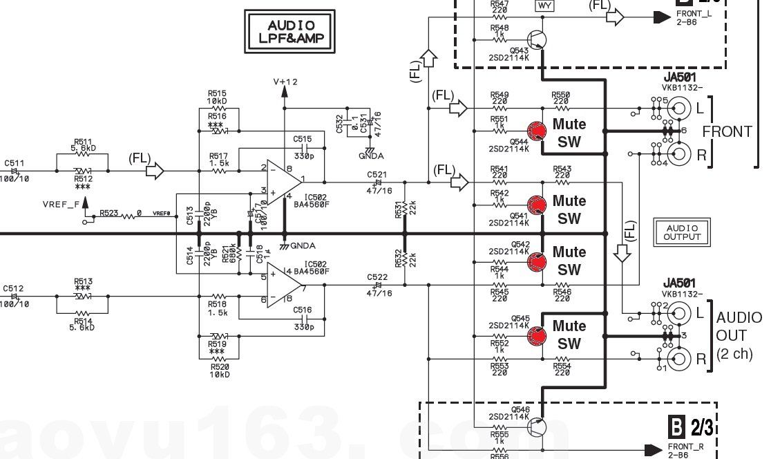

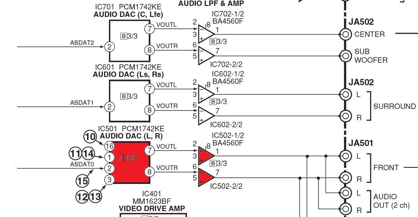

Jeżeli chodzi o nowe DVD to nie jest tak różowo , samo nabycie modelu polecanego przez Pana Grzegorza nie załatwi sprawy
potrzebna jest głęboki mod a najlepiej mod GAT.
Do wymiany jest DAC i OP AMPy.
W orginale jest bardzo słabo :sch1.thumb.jpg.58f38b36708ea710a554dabcc0ac0e01.jpg
tranzystory mute - do wycięcia/ominięcia/wstawienia przekażnika :sch2.thumb.jpg.02fb0ad24ed5a6a7b822a659d4e72c0b.jpg
kondensatory  audio - tu jakiś mod z neta:
C521 / 522 - 47uf 16v opamp zostały zastąpione  33uf 16v BlackGate N.
 C511 / 512 - 100uf 10 V zostały zastąpione BlackGate NX 33uf 16 V,
C506 -  10uF 50v DAC został zastąpiony 47uf 50v BlackGate C.
C530 - 47uf 16v opamp został zastąpiony  47uf 50v BlackGate C.
plus zabawa z zasilaczem - szybkie diody,większe kondy i filtry .
Jednym słowem kupa roboty a efekt wątpliwy.
Podsumowując jak Pan Grzegorz poda nazwę tego DVD nie ma co się napalać ,teraz kosztuje  150-300 PLN w orginale - za

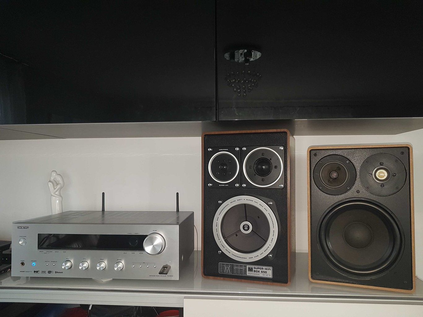

Witam.
Jestem tutaj nowy, trafiłem przez znajomego, który naopowiadał mi dużo dobrego o grundigach.
Sam posiadam ampli onkyo tx 8150 do którego miałem podpięty pylon pearl monitor. Nie byłem zadowolony z dźwięku.
Szukałem na wymianę głośników i kupiłem po odsłuchu rft carrera acoustic. Grają lepiej niż pylony.

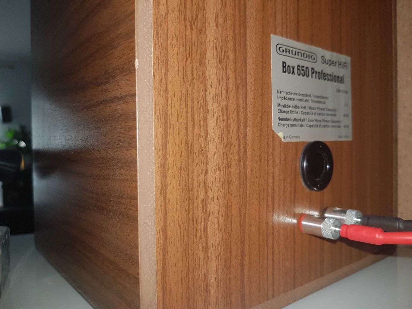

Natomiast cały czas szukałem sprzętu grundig. Ostatnio udało mi się kupić kolumny box 650 Professional. Zamontowałem do nich posrebrzane wtyki bananowe i podpiąłem pod kable chord cleaway. Grają jaśniej niż rft, mają więcej niskich i średnich, trochę mniej basu, ale więcej szczegółów. Scena jest lepsza i nie są tak wycofane jak carrera.
Chciałbym wycisnąć z nich wszystko co się da. Licytowałem wczoraj grundig v1700, ale ktoś mnie przebił.  Zanim pokaże się kolejny pomyślałem, że się odezwę i poproszę o jakieś wskazówki, które pomogą mi kupić odpowiedni wzmak do tych kolumn. Co powiecie na moje kabelki?  Mogą zostać w systemie? Czy zamiast v1700 kupić bardziej dostępne sanyo ja220?
Kupując 5 lat temu onkyo i pylony nie miałem pojęcia o dźwięku. Posluchałem rad znajomego i tak się zaczęło.
Teraz postąpiłbym inaczej, ale tak to jest jak się człek nie zna. Nie znam się na elektronice i na fizyce, ale dźwięk już rozróżniam i chcę lepiej?
Macie jakieś rady jak i z czym zestawić grundig box 650 Professional żeby cieszyć się dobrym brzmieniem?
Z góry dziękuję i pozdrawiam wszystkich użytkowników forum?
Edytowane przez voytec1985

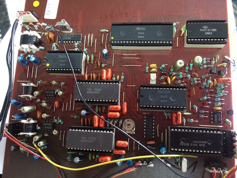

W dniu 13.03.2019 o 13:51, gregaudio napisał:
To trzy rodzaje płyty dac stosowanych w Philipsach 200,202,300,303 i wszelakich klonach tej serii które większości miałem i słuchałem. Grundig stosował dwie najczęściej tę białą oraz rzadko najlepszą  brzmieniowo po lewej ciemna brązowa. Żeby nie mieć wątpliwości która jest najlepsza wkładałem  je do jednego cd marantz cd73 . Jak  on grał na tej brązowej. Wtedy jego uroda dorównała dźwiękowi jaki się z niego wydobywał. Niestety fabrycznie  w 73 spotyka się tylko te dwie płyty po prawej.

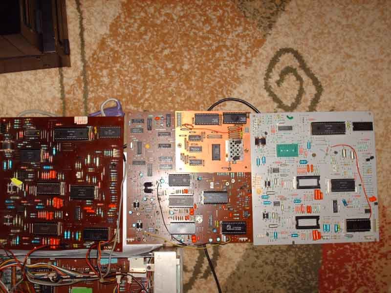

a tu jeszcze taki cukiereczek, ile tych wersji było:)
