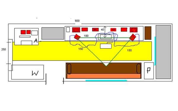

Sporo mam pytań co do ustawienia Systemu Grundiga. Podam moje aktualne ustawienie , w których uzysk€je znakomitą stereofonie bass głębie. pomieszczenie trudne rozmiarowo, takie mi przypadło po zmianie mieszczanie bo musiałem wynieść się z dużego pokoju o dobrych rozmiarach 5x4 na rozmiary 6X2,5
Każde pomieszczenie wymaga zaadoptowania . podaje rysunek mojego pokoju . Dla jasności podaję opis oznaczeń . Szare kwadraty to szafy po sam sufit . ta po prawej to szafa zamknięta. druga to regał ze sprzętem . litera A to biurko komputerowe ,litera W to stolik warsztatowy. kolor czerwony to głośniki . Jeżeli są kwadraty na czerwonym to stoi na nim inny głośnik. Kolor żółty dywan . Długi regał na którym stoi większość głośników ma wysokość 55cm . Blat ma grubość 33mm . jest zrobiony z dwóch części lewa i prawa nie połączona ze sobą tak ze wibracje jednej kolumny lewej nie przenoszą się na prawą .Sprzęt stoi na środku na dwóch płytach marmurowych każda na swojej części regału .
Brązowy kolor to kanapa i pufy bardzo chłonne dźwiękowo . niebieski to welur z grubą podszewką .Zawieszone po prawej na ścianie i nad kanapą. Literka P to pudełka z wypełniaczami po sprzęcie. Przewody głośnikowe ułożone tak żeby nie miały styczności z regałem . w punkach styku najlepiej podłożyć miękki tłumik . sieciowe przewody też nie stykają się z regałem. interkonekt najlepiej ja zwisa za regałem nie dotykając regału. tym ustawieniu graja dobrze wszystkie zestawy Grundiga niezależnie czy są regałowymi czy podłogowymi . nawet aktywne box 30 świetnie zagrały . Jeżeli ktoś ma więcej miejsca to podstawki wysokość 36cm z regulowanym kątem pochylenia płaszczyzny frontowej .Mam takie oryginalne . Znakomitym elementem wytłumiającym są inne zestawy głośnikowe. Różnych rozmiarów stawiane jedne na drugie i w odpowiednich miejscach świetnie kształtuje obraz sceny . Koniecznie za głośnikami grającymi musi być wytłumienie . odległości głośników i bazy są podane na rysunku . W razie niejasności można pytać.
pomieszczenie

Dzięki za opis ustawień w ekstremalnie trudnych warunkach. Zdaje się, że mam w swoich zasobach nawet fotkę z tego pokoju :). Po raz pierwszy też pojawił się prawidłowy opis po polsku okablowania, co też jest cenne.
Odnośnie pokoju tu można dodać też kilka uwag aby odłączyć z sieci zbędny sprzęt, dobrze by w pokoju przewody elektryczne były ciągnięte pod tynkiem i najlepiej żeby nie było "plątającej" się kablówki.

Może jeszcze kilka kilka własnych spostrzeżeń. Dawne mieszkanie było identyczne układowo, ale miało jeden pokój mniej .Stary duży pokój miał wszystkie wykończenia przy suficie starym socjalistycznym sposobem na winówkę :) czyli nie krawędź pomiędzy sufitem a ścianą tylko było zaogrąglenie co robili pijani budowlańcy butelką z wypitego sikacza ;) . Sufit przechodził na ścianie gładko po łuku . Powiem wam jest to świetne do akustyki . W nowym mieszkaniu jest standart i jest do kitu z echem i falą stojącą w dużym pokoju 5x4. Widziałem takie narożniki z gąbki które można w te miejsce wklejać . ale trzeba by zrobić to po całym obwodzie sufitu. Mnie nie pozwoliła rodzina , szpetnie to wygląda. .
Druga uwaga na oknach dobre są żaluzje ustawione na prześwit najlepiej drewniane . dobrze rozpraszają dźwięk odbity od szyb .Co do gniazdek miałem ten komfort ze trzy lata temu po zmianie mieszkania robiłem remont . Zrobiłem pewien manewr :) sprytny . W pokoju ze sprzętem odsłuchowym sieć w gniazdach jest podpięta z linii oświetleniowej z innych pokoi. a oświetlenie z gniazdek.
Prosty sposób wystarczy żeby światło było wyłączone w innych pomieszczeniach żeby tylko sprzęt korzystał z tej linii , lodówka pralka tv działają na innej linii ;)i wszystko co wpięte w gniazdko w innych pokojach .
Jeżeli słucham w dzień ,czy późną nocą to nic nie zakłóca tej linii
Edytowane przez gregaudio
Sprzęt nie powinno się kłaść jeden na drugi . lepiej jak stoją obok siebie lub na innej płaszczyźnie. Przewody głośnikowe czy interkonekt tez nie powinien opierać się na obudowie cd czy wzmacniacza . jedynym punktem styku to gniazda .
To niezły pomysł, ale ma pewne ograniczenia - dobrze działa pod warunkiem że nie stosuje się żarówek "enegrooszczędnych" które potrafią skutecznie śmiecić.
Za jakiś czas właśnie będę nad tym główkował przy okazji ustalania szczegółów instalacji elektrycznej w nowym domu :)
pomysł jest b. dobry z tą instalacją. kiedyś wykapowałem z opisów, że Massimo ma podobne rozwiązanie u siebie na poddaszu.
W dzień nie używa się światła więc nie przeszkadza . Późnym wieczorem wszyscy śpią a w łazience jest zwykła żarówka;). W domu jednorodzinnym można skorzystać z innej fazy która będzie tylko do pokoju audio . Dwie inne na światło i gniazdka w innych pomieszczeniach . Pomysł i realizacja była całkowicie mojego autorstwa . Massimo wpadł na to niezależnie od mojego pomysłu jeżeli coś takiego stosuje .Nie miałem okazji wpaść na takowy opis jego sieci . Jeżeli nawet to myślę ze raczej zastosował drugi lepszy pomysł który podsuwam mlb do domu jednorodzinnego gdzie są trzy fazy . W bloku niestety jest jedna faza , więc pomysł jest nowatorski i z pewnymi ograniczeniami . Uroki bloków mieszkalnych .
Marku będziesz miał trzy fazy . Jedna przydzielasz do gniazdek pokoju odsłuchowego. Drugą do oświetlenia całego domu . Trzecią do gniazdek innych pomieszczeń . Wtedy świetlówki świecące nie będą miały wpływu na prąd w gniazdach w pokoju audio . ;))
Jeśli chodzi o Massimo, to jest taki opis jednego odsłuchu, kiedy zawsze wiedział, że ktoś jest w łazience obok jego pokoju lub, że ktoś nie zamknął drzwi (może trochę opis się różnił, bo odtwarzam z pamięci). Ludkowie się dziwili ale stary lis korzystał ze swojej "wiedzy audio" :)
Dzięki Grzegorz - genialnie proste :) Ech, tyle lat mieszkałem w "blokach" że zapomniałem o dobrodziejstwach zasilania trójfazowego. Ja, elektryk z wykształcenia.... :D Widziałem że jeszcze można kupić specjalne filtry do instalacji elektrycznych, nawet nie są takie drogie - ale chyba najpierw spróbuję jak to będzie na "gołym" drucie.
