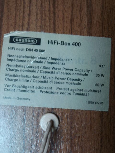

Udało mi się dorwać box400, przywiozłem swojego v1700 razem grają tak dobrze jak moje stare graty w dużym pomieszczeniu. Takie małe biedne kolumienki, kabelki tez niby zwykłe a można się zdziwić. O tuningu pomyślę jak ustabilizuje się moja sytuacja mieszkaniowa- chyba zaufam koledze. Na dzień dobry słyszę jak prawie w każdych obudowach zamkniętych potrzebę lepszego wytłumienia kolumn w środku, czasami trzeba dociążyć kolumny ale chyba tylko te które stoją na ziemi(?). Można pomyśleć o nowych obudowach z grubszymi ścianami- super bas.
mlb zasugerowałeś że winna jest akustyka pomieszczenia -sądzisz że duże kolumny po przemeblowaniu zagrają dobrze?
Mam nadzieje że nie przepali się v1700 bo kolumienki 4 om.
Duże kolumny to przede wszystkim większy głośnik niskotonowy, a więc większe możliwości reprodukcji basu. W dużych pomieszczeniach fizyki się nie oszuka, potrzebne są nieco większe membrany, zwłaszcza w obudowach zamkniętych.
Te mniejsze Grundiga są bardziej wrażliwe na ustawienie - poszukaj wcześniej zaleceń Grega jak je ustawiać.
Tylko przypomnę że box400 to kolumny regałowe, a więc jak i inne podobne Grundiga - powinny być stabilnie postawione na płaskiej powierzchni która wystaje co najmniej kilkanaście centymetrów poza obrys podstawy kolumny (zwłaszcza z przodu) - inaczej zbyt wiele basu z tych kolumn nie usłyszysz...

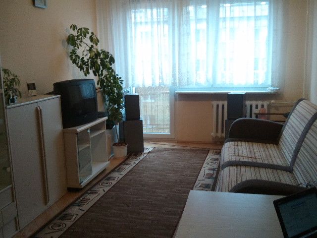

WITAM WSZYSTKICH KLUBOWICZÓW
OD DAWNA PRZYGLĄDAM SIĘ ROZWOJOWI GRUNDIGÓW
PO 5 LATACH SZUKANIA RÓŻNYCH WYNALAZKÓW OSTAŁ SIĘ U MNIE GRUNDIG V20 I MODYFIKOWANY PHILIPS CD150 ...NIEDŁUGO ZAJME SIĘ MARANTZEM CD74 BO TO ZABYTEK I ŚWIETNA KONSTRUKCJA.
KOLUMNY GRUNDIGA..... TAK JAK GREGAUDIO ...POSZUKUJE RÓZNYCH ROZWIĄZAŃ I MAM W SWOICH ZBIORACH KOLUMNY KTÓRE GRAJA LEPIEJ ...:) MOŻE INACZEJ (ALE TECHNICZNIE LEPIEJ) OD GRUNDIGÓW W MOJEJ KONFIGURACJI.
NIKT NIE PORUSZA TEMATU WYGŁUSZANIA POMIESZCZEŃ....A TO TO SPRAWA OPRÓCZ SYTEMU NP: GRUNDIGA 2 ZARAZ PO BOGU.
BEZ TEGO GRA NAM CAŁE POMIESZCZENIE ZAMIAST SAMEGO SPRZĘTU. CHOĆ KOLUMNY GRUNDIGA ZACHOWUJA SIE JAK KOLUMNY BLISKIEGO POLA I MOZNA SŁUCHAC PO CICHU Z TA SAMĄ JAKOŚCIĄ....NO ALE PO CICHU TO W SYPIALNI...A CO Z EMOCJAMI I MUZYKĄ
TRUDNA SPRAWA W BLOKU ,ALE MOŻE DO ZROBIENIA...
NIE PISZE JUZ O USTAWIENIU KOLUMN ITD....BO TO OCZYWISTE
NIKT NIE PISZE O PŁYTACH ODSŁUCHOWYCH...TO 3 SPRAWA PO POMIESZCENIU I SYSTEMIE...
MACIE KLUBOWICZE JAKIES ULUBIONE TYTUŁY?
JAKIEŚ POMYSŁY NA WYGŁUSZENIE ?
JEST W NASZYM GRONIE JAKIŚ AKUSTYK
POZDRAWIAM WSZYSTKICH

Masz pokój odsłuchowy i chcesz z niego zrobić studio czy myślisz o np. salonie? Kubatura?
Co do CD poglądowego to polecam świetnie zrealizowaną : Joe McBride "Texas Rhythm Club"
Jest to niestety zwykły pokój 3,2X4,5 Kolumny mam rozstawione na dłuższej ścianie.Z dzwieku jestem zadowolony,ale gra pomieszczenie.W pokoju mam dywan na środku 2 szafy po bokach ściany na której stoją kolumny.Kolumny niestety stoją przy brzegach szaf i oddalone od ściany o 10 -15cm niestety tylko tyle mogę ze względu na dziecko.Ale nie w tym sprawa.
Co zrobić ,żeby fale dzwiękowe nie grały z pomieszceniem...no mam fatalna akustyke w pokoju klaśniesz i jest spore echo.....Może cos w rogach ścian na przeciwko kolumn.....Może jest jakaś mała recepta na poprawienie chociaz trochę akustyki.
Testuje oststnio BOX300 sa świetne.fakt brakuje im basu w moim pomieszceniu ...no ale będzie sub Cerwin Vega ,żeby wypełniał pasmo...będzie miód.
Co do płyty dzięki poszukam.........
Ja napisze więcej bo mam ich duzo ,ale za jakis czas....:)

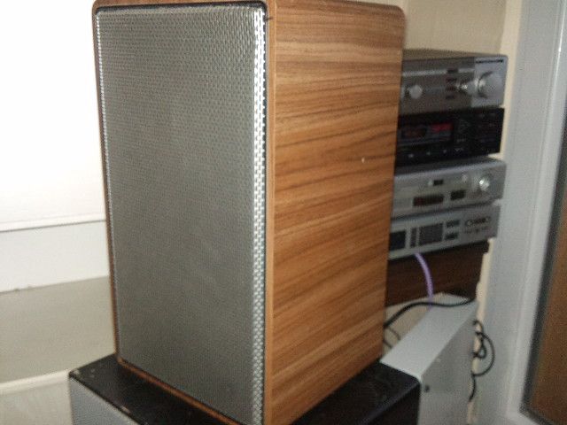

ja zabawy z sub + 2 kolumny przechodziłem 10 lat temu- to nie dla mnie. Moje poglądy wyglądają tak małe pomieszczenie- małe kolumny, średnie-średnie, duże-duże. Pewnie są wyjątki od reguły- ale takowych nie słyszałem. Jak masz echo w pokoju to wybitnie za mało pluszowych rzeczy, firanek, dywanów itp. Ustawienia grundigów masz na stronie masimmo.
Generalnie v7000 może napędzić większe i trudniejsze kolumny w większych pomieszczeniach, v1700 mniejsze.
Niedługo czeka mnie przeprowadzka więc nie kombinuje z ustawieniami.
Nawet kwiat tańczy jak widać :)

To taki experyment ....sub jeden z najlepszych samochodowych cerwin wega taka 104 zrobie do niej obudowe i jakis wzmacniacz konkretny...no ale on będzie tylko mruczal na 5% dla uzupełnienia pasma,które sie dostroii oczywiscie do reszty....systemu....
ALe dzieki za rade

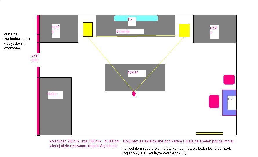

To za mało. Musiałbym mieć rysunek pokoju z dokładnym zaznaczeniem gdzie co stoi, gdzie jest okno na jakiej wysokości stoją kolumny i jaka jest wysokość pokoju?
Ale doradzisz coś tak profesionalnie? To podam jutro dokładnie gdzie co stoi.....Wysokośc kolumn raczej standard na wysokości uszu wysokotonowy,ale jeszce dostrajam......
Silver_moon generalnie ma rację. Prawdopodobnie masz za mało pochłaniaczy dźwięku. Z tymi ustawieniami co, gdzie i jak to chodzi o eliminacje powierzchni płaskich o dużej powierzchni, po której dźwięk mógłby się "ślizgać". Wysokość pokoju ma bardzo duże znaczenie. Jeśli jest wysoko to tworzy się pucha i to ci będzie grało swoim życiem.
Może śmieszny ten rysunek,ale jest....
CZekam cały czas na porady w sprawie wygłuszania pomieszczenia...ale również pytam ,kto jest z Warszawy,żeby ewentualnie spotkać się w wiekszym gronie i posłuchać sprzętów...
Te zdjęcie i ustawienie na nich kolumn jest tylko dla testów....oprócz podłogówek,które grają jako referencyjne......

Te wnęki nie są dobre. Pierwsze co bym zrobił to wytłumił za kolumnami . Jak masz inne głośniki z mechatymi maskownicami jak grundigi professional to można ustawić jedna na drugiej do wysokości trochę więcej od podłogówek . Jeżeli nie innych kolumn to można kupić panele typu http://allegro.pl/panel-akustyczny-ps7-likwiduje-dudnienia-i1395987533.html tutaj dałbym najgrubszy jaki mają , na ich stronie są różne grubości . Tym wypełniłbym tylko wnęki do wysokości podłogówek lub jeden panel wyżej tylko ścianę. Na regale z tv pobaw się rozmieszczeniem mniejszych głośników jako rozpraszacze fajnie można wyregulować scenę . za dużo traci się emocje trzeba poćwiczyć . Z tyłu od miejsca odsłuchu na ścianie powiesić np gruba kotarę welurową lub wyżej wymienione panele od pasa cieńsze ale nie do sufitu . od podłogi do pasa grube lub tafla gąbki materac itp .zbyt grube tez mogą wyhamować emocje trzeba doświadczalnie . Szerokość przynajmniej taka jak rozstawienie głośników. Również w tej firmie są narożne pułapki czyli krawędzie sufitu do ścian daje dobre efekty. W rogi pokoju pułapki grube dla basu ćwierćwałki lub wałki . Dywan większy i bardziej mechaty teraz są z długimi sznurkami 4cm -7cm , bardzo fajnie działają sprawiłem sobie taki.

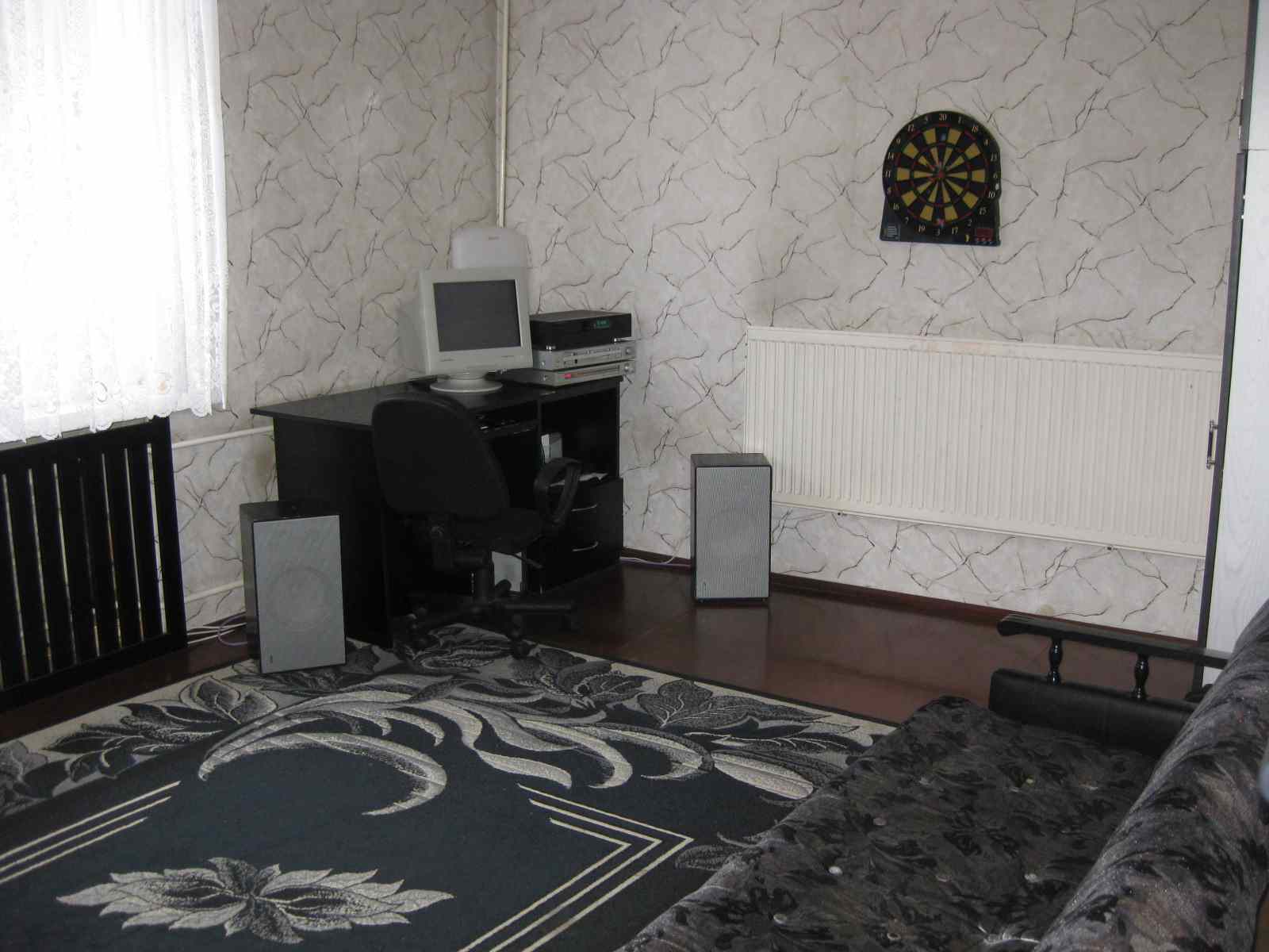

Teoria teorią a praktyka praktyką- na zdjęciu nietypowe ustawienie kolumn- moje początki z grundigiem. Tylko w tym ustawieniu grały dobrze, kupiłem w ciemno do V7000 zagrało z wadami ale usłyszałem potencjał do tuningu. W mniejszym pomieszczeniu nie zagrało dobrze.
Niektóre płyty grały lepiej niż na obecnym v1700/box400 (oryginał) ale te które grały słabo teraz grają dobrze. Dziwny ten świat, jedno jest pewne trzeba zrobić kolekcję dobrze nagranych płyt cd- to podstawa. Wypadało by podziękować Gregowi, Rambo i innym kolegom z forum za dzielenie się wiedzą. Mogę zamienić moje zapasy wojenne- gramofon 1020, cd nordmende 2003 z pilotem, tuner st-1000 na... czekam na propozycje.

Box 400 są regałówkami , lubią żeby pomiędzy nimi było trochę gratów i pochłaniaczy . Lubią również podstawę typ regał , z tego podłoga tez dobrze emituje ten czynnik dużej podstawy . Postawienie 250 , 300, 400,500,350, na podłodze daje bardzo dobry efekt . pod 400 od frontu podłóż podstawki tak że głośniki wychyliłyby się do tyłu , przez to poprawi ci się wysokość sceny . Niskie ustawienia głośników wymagają odchylania ich do tyłu . Podstawy grundiga maja regulacje w tej płaszczyźnie . Box400 regał optymalny to 55-60cm rysunek we wcześniejszym wpisie . Podstawki do podstawkowych wersji box to 36cm z regulacja odchylenia do tyłu .

Na zdjęciu nie ma box 400 pierwszej wersji jest inny model .
Edytowane przez gregaudio

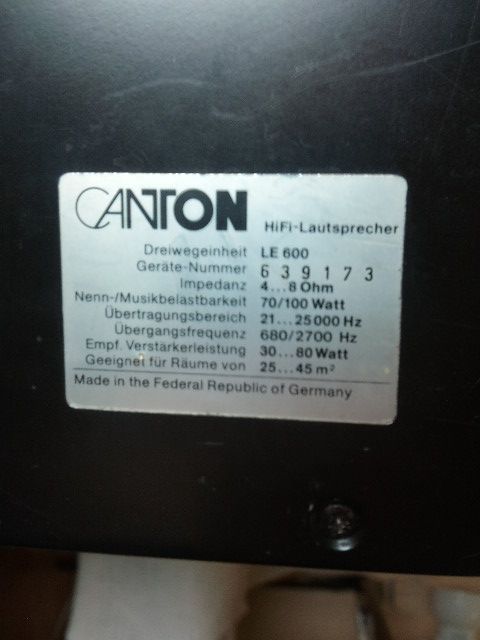

Na początku był wzmacniacz V7000 kolumny Canton LE600 i cd Marantz CD-40 wszystko grzebane pokój 3,5x5m. A teraz oryginalny v1700/box400/dcd1100, pokój 3x4,5m a w przyszłości zobaczymy.
Dlatego moja uwaga że system inny na zdjęciu które wstawiłeś od tego który zaczął się podobać.
Jak dla mnie Cantony są bardziej krzykliwe nie tak naturalne jak Grundig ale nie wykluczam ze jakiś z wielu modeli produkowanych przez tę dobrą firmę będzie pasował .Grundig V7000 jest bardzo nierówny wymagają większej uwagi w dopasowaniu do kolumn .Ostanie zestawienie Twojego systemu jest jednym z wstępnie polecanych według moich sugestii .Każdy człon wpisuje się w pewne dopasowanie które starałem się zgrać . Istnieje pewna symbioza w tych zestawieniach . Cd-ków lista jest ustalona wzmacniaczy trwa poszerzenie modeli . kolumny są znane może kiedyś będzie więcej . Zmiana wzmacniacza czy kolumn innych firm uważane za topowe legendy nie jest wymienne i może degradować dźwięk . Gra cały system , a nie jego chwalone pojedyncze elementy . Zawsze od początku moich wpisów upierdliwie to powtarzam .
