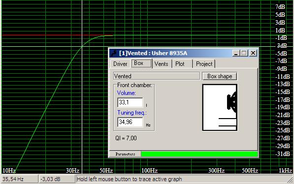

...there is no spoon...

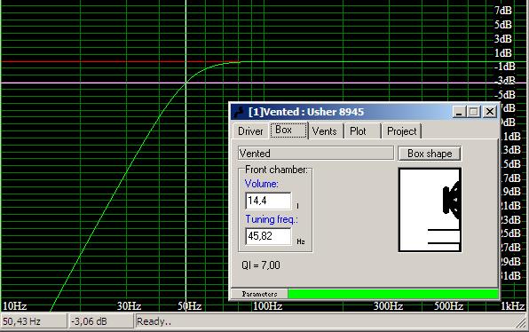

A tu dwa pasujące do obudowy typu monitor .
Ale to nie ja wymysliłem tylko program zasymulował :-)

Z tego co widze nie wybrales opcji SBB4 (relatywnie male obudowy nisko strojone) tylko cos, zeby basu bylo "duzo" z malego glosnika;)
Strojenie typu SBB4 daje najlepszy impuls, wyniki sa przewaznie podobne do litrazu zalecanego przez misiomora.
Seas ER18 tez pracuje chętnie w niewielkich objętościach .
Zwróćcie jednak uwagę ,że wszystkie wymienione tu głośniki pracujące w niewielkich obudowach schodza zaledwie z f3 do około 50Hz .

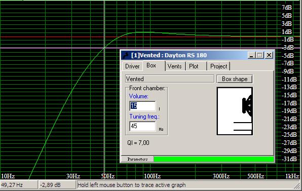

Dla przykładu Dayton RS180 w 15 litrach - moim zdaniem nienajlepsza opcja . No ale jak ma byc monitor ... Wyraźnie widac 1dB podbicie wyższego basu co może dać efekt wycia , dudnienia i przeciągania . Wtedy basu bedzie troszkę więcej ale kosztem jego jakości . Taki efekt uzyskałem strojąc do 45Hz ale juz przy strojeniu do 50Hz podbicie miało 2dB .
Inna wazna sprawa to długośc tunelu br - w tej symulacji widać ,że tunel wyszedł powyżej 30 cm przy srednicy 6,8 cm . Oczywiscie mozna to obejść zastosowaniem kolanka/ krzywego tunelu ale jak to upchnąc w 15 litrowej obudowie ? Gdzie miejsce na zwrotnicę , głosnik itd .
Czy to zagra źle ? Pewnie nie ale mogłoby być lepiej .
