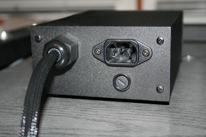

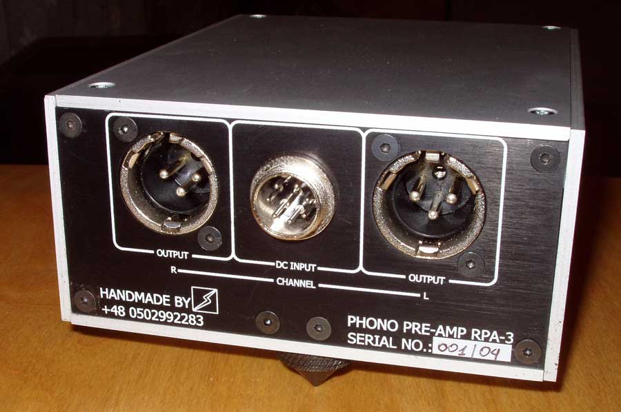

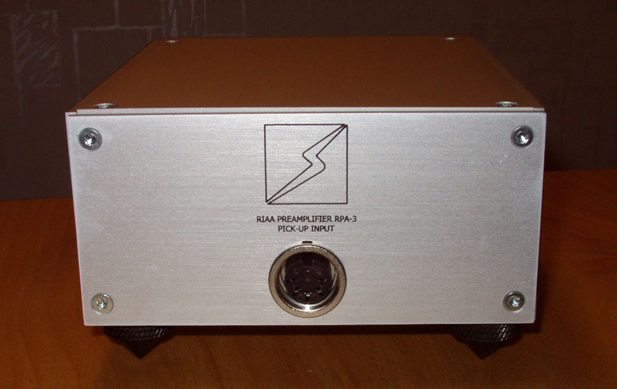

Witam !
Z każdej strony obudowy wystają łby śrub, za tą cenę wolałbym coś bardziej wyrafinowanego, śruby z łbem stożkowym wpuszczone w blachę ścianek to żaden wydatek, naprawdę :)Jako przykład parę zdjęć
Uprzedzajac komentarze to nie reklama ponieważ firmy już nie ma, to tylko przykład że można się postarać bardziej i to nie za taką kasę - jak dla mnie stosunek jakość/cena w wypadku RCM-u nie jset zbyt korzystny.
Pozdr.

I dowcip w tym, że w RCM-ie obudowa jest spasowana idealnie, a śruby w bezpośrednim kontakcie nie pzreszkadzają, bo są bardzo dobrej jakości. Natomiast tutaj widzę nierówne płyty aluminiowe. Klasa wykonania bazsprzecznie gorsza, co z tego, ze łebki wpuścili. RCM wygląda (i daje w ręce wrażenie) jak precyzyja robota fabryczna, a to wyglada tylko jak dość porządne DIY.

Zgadzam się w zupełności, takie porządne DIY ( to prototyp ), ale z drugiej strony 6 klocków to trochę dużo...zwłaszcza,że w srodku nic specjalnego. No, ale wiem z doswiadczenia, zamożni audifile myślą: IM DROŻEJ, TYM MUSI BYĆ LEPIEJ...
P.S.
Gdyby ten lepszy DIY był spasowany jak RCM to byłaby inna historia :)Są fundusze, można sprzedać wszystko w ładnym opakowaniu ...chociaż te wystające łby śrub i tak są paskudne :)
Zresztą nie co dyskutować, de gustibus....

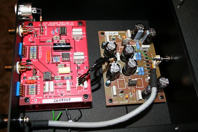

>W jaki sposób wejścia przełączane są w tryb pracy symetrycznej? Gniazda wejściowe widać tylko RCA.
Na zdjęciu widać mikroprzełączniki,wśród nich jest funkcja bal/unbal(ostatni po prawej)i w ten sposób sygnał z wkładki(symetryczny) trafia do Sensora i takim go opuszcza.
P

Co do konstrukcji RCM (nie słuchałem ale po tym jak kupiłem Perreaux http://www.perreaux.com/assets/file/archive/029-SM2.pdf to nie szukam już miodu) - patrząc na to co w środku to 3Kzł będzie w sam raz dla audiomaniaka (dla ludzi kumających jak trzymać lutownice tego typu konstrukcja na full wypasie to max 1.5Kzł i oczywiście własna praca).

>A patrząc na sekcje zasilania to ... się nie popisali (lepsze rozwiązania widywałem w zasilaczach
>do faxu). Ale skoro Szanowny Redaktor twierdzi, że gra ....
I te wszystkie Twoje "wnioski" oparłeś na zdjęciach z sieci.

Nie wiem co maja do rzeczy zdjecia z sieci ale to co widac na zdjęciu zasilacza może byc ilustracja do pracy dyplomowej w technikum (zocznym).
Prościutki układ z podstawowa filtracją i stbilizatorem scalonym.
Co ciekawe nieekranowany kabel AC idzie obok wejśc jednego z kanałów.
Może to gra natomiast taki zasilacz nawet z toroidem kosztuje ok 400PLN i tutaj nie ma zbyt dużego pola manewru.
Tak jak piszę nie słuchałem natomiast "to co widać" nie jest dla mnie uzasadnieniem tak wysokiej ceny.
W innym wątku zwracałem uwagę na np produkty Passlab - sa koszmarnie drogie ale jak niektórzy sie orientują, żeby grały dobrze wymagaja naprawdę dobrze dobranych elementów z górnej półki dodatkowo dobieranych i testowanych (to poważnie podnosi koszty produkcji).
W przypadku RCM nie widac jakis sczególnych "cudów" (może poza dzwiekiem ale ...)
Jeżeli ktos to testuje to ponawiam prosbe o sposób w jaki podłacza się wejście "balanced" a jezeli jest możliwosc posłuchania we WRO to chetnie sprawdzę nausznie.
