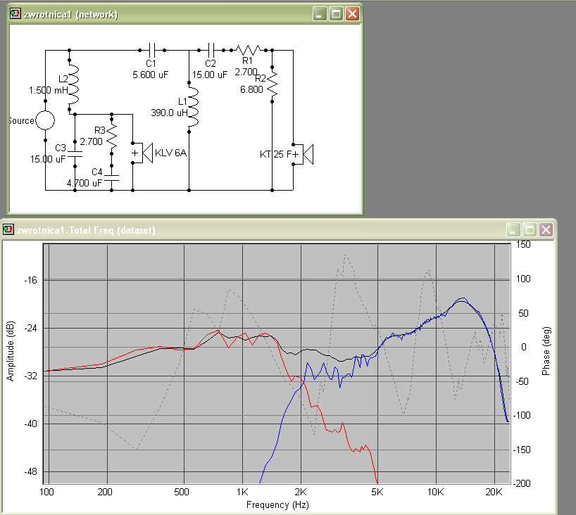

wklejam wyniki moich pomiarow i symulacji. Najpierw oryginalna zwrotka (symulacja zgadza sie z pomiarami calosci) a nastepnie zmodyfikowana (tego jeszcze nie mierzylem). Moze ktos bedzie mial jakies uwagi, komentarze - chetnie poslucham
przez pomylke wkleilem symulacje oryg. zwrotki po wygladzeniu 1/3okt, teraz wlasciwa niewygladzona wersja
Na razie to zmianami w filtrze midwoofera obniżyłeś SPL na wyższym środku. Góra jak widzę jest nie ruszona, a głośnik ma tam wyraźne podbicie nawet w karcie katalogowej na które narzekasz odsłuchowo. Dlatego może na początek spróbowałbym dać równolegle do gwizdka (a także opornika R2) układ wypłaszczający impedancję - np. kolejne 6.8ohm ale szeregowo z kondem 2.2uF.
pomiary byly robione dosc dawno, w niezbyt duzym pomieszczeniu - stad takie a nie inne ustawienie markerow. Lepiej mi sie wtedy nie udalo. Moze bede mial czas (oj to jest problem...) to je powtorze. Powinienem to zreszta zrobic tym bardziej ze mierzylem chki inna metoda (szumem rozowym) za pomoca profesjonalnego analizatora AcoustX D2 (4 mikrofonowy dedykowany do pomiarow kinowych THX) i wyszlo ze poziom gory jest obnizony wzgledem reszty (zupelnie inaczej niz mi pokazal SW).
Inna sprawa ze mam obecnie w systemie zbyt duzo niewiadomych. Pokoj wlasnie zmienilem (z salonu 23m2 o fatalnej akustyce na sypialnie 13m2 o akustyce lepszej ale jeszcze niezbyt poznanej) to raz, odtwarzacz cd mi sie zepsul to dwa i teraz gram na innym (obecnie CD63KI), kable tez zmienilem z dlugasnych CAT7 (byly konieczne w duzym pokoju) na krotkie VdH, no i ta zmiana zestrojenia. Suma sumarum jest tego duzo i troche sie zgubilem, wiem na razie niewiele ponad to ze jest do d..
Misiomor: nie wykluczam ze masz racje mowiac ze to dobry glosnik. Ja jednak slucham go juz 10 lat wiec zmiane wypadaloby zrobic nawet dla higieny. Zreszta jak mierzylem 2 szt to chka w gornym zakresie byly wyraznie rozne wiec tym bardziej moj sentyment do nich spadl. Wyzszy zrodek obnizylem swiadomie bo juz mnie on mocno draznil. Pierwotnie obnizylem tez poziom gory (R1 4.7ohm zamiast 2.7ohm) ale nie bardzo dawalo sie tego sluchac - prawie brak wysokich tonow, wrocilem wiec do 2.7ohm. Jest lepiej ale i tak wysokich jest malo, nawet w osi kolumny. Problem ze sluchem wykluczam, to akurat moj najlepszy zmysl ;-), nie jestem fetyszysta wysokich tonow, raczej wrecz przeciwnie. Wiec nie bardzo rozumiem o co chodzi.
na pomysl z dolaczeniem ukladu RC rownolegle do R2 juz wpadlem ale z symulacji wychodzi mi ze obnizy to cala chke juz >5kHz, proporcje "piku" do reszty niewiele sie zmienia
