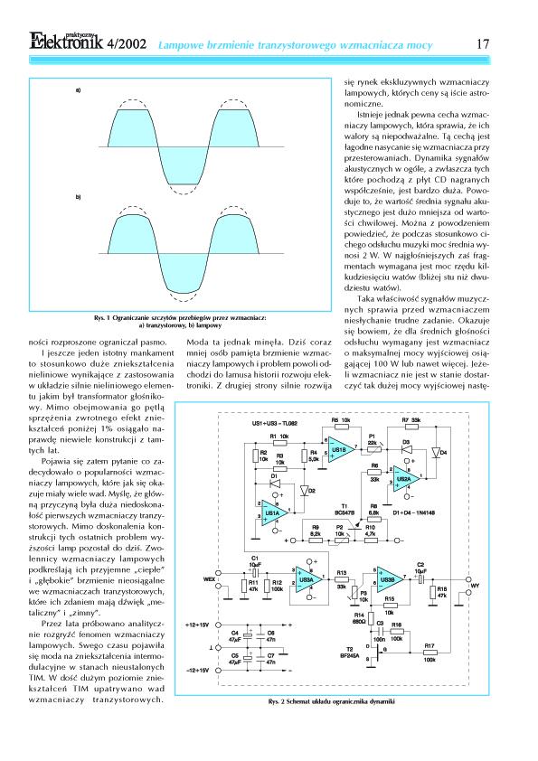

Przypuszczam , że jest to bufor z niekonwencjonalnie rozwiązanym sprzężeniem zwrotnym, być może , że nawet wbrew ogólnie przyjętym kanonom. Autor jest miłośnikiem lamp, czyli pewnie przewalona druga harmoniczna i reszta parzystych. Układ na pewno prosty . Zgodnie z zasadą- najlepszy dźwięk to ... Lampa i metr drutu :)
Źródło: EP 2002:
No nie Jurek odsłonił tajemnicę systemu :)
Elektronika Praktyczna to zrobiła pierwsza potem najprawdopodobniej zalał to ktoś żywicą i posypał żwirkiem z akwarystycznego sklepu rozwielitka.
I 400 stówki jest. W dobie kryzysu akurat.
Wygląda jakby to było zalane w pudełku po karteczkach od notesika takiego do tych małych karteczek.
Jurek czy mógłbyś zamieścić dalsze strony.Bo nie ma wszystkiego jest do 17tej a jest tam całość ładnie opisana.
Bardzo dziękuję.
Dzisiaj można dać inne układy zamiast tych NE i będzie Ressurector High Quality Part IV .
No proszę policzyć nawet ilość wyjść pasuje masa wspólna.
2 wejscia + 2 wyjścia = 4 , zasilanie 2szt i jedna masa = razem 7 dem tyle samo co w męczy muzyka.
Napięcie również zgodne +-15V.
