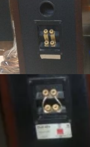

Dali 450 - czy to prawda, że były różne wersje?
Gdzieś mi się obiło o oczy (gdzieś na forum zagranicznym albo ktoś pisał w ogłoszeniu - nie mogę znaleźć teraz), że była jakaś poprawiona wersja tych kolumn w sensie, że ponoć zostało coś fabrycznie poprawione w zwrotnicy. Wiecie może czy to prawda? Podobno poprawiona to ta z szeroką/większą naklejką z tyłu.

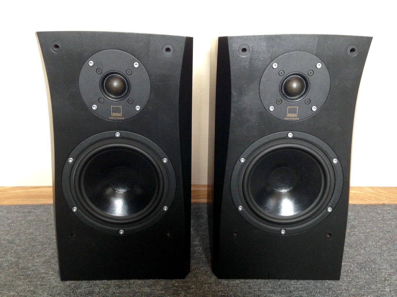

Przepraszam za offtop ale jesli ktoś zainteresowany to mam Dali Grand Coupe, na sprzedaż lub wymiane (najchetniej na Rubicon 2). Nie mam czym "napędzić", tj forsy na odpowiedni wzmak. Bez konkretnych 100W raczej nie ma co. Bi-amp i Bi-wire tu jak najbardziej słychac. Inne granie niż współczesne Dali - mniej góry, więcej basu.

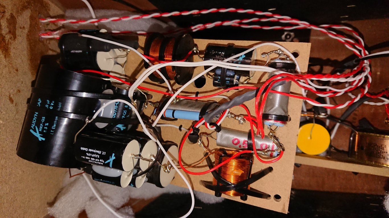

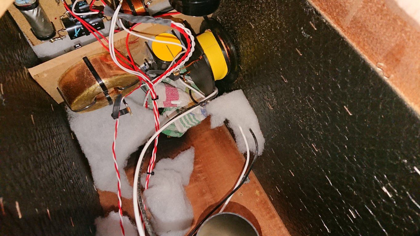

Witam.
Panowie czy ktoś z Was jest w posiadaniu schematu albo zdjęć Dali Grand w środku.
Mam je w domu i mam tez Divy...ale bardzo, ale to bardzo potrzebuje zrobić zwrotnice od nowa takie jak w oryginale bo to co ktoś zrobił w nich to jakiś kosmos ehh ręce opadają..
Jeszce raz bardzo proszę, może ktoś ma je na "stole" i ma na wierzchu zwrotnice..wręcz błagam ?
Szukałem w necie ale ani jednego śladu czy zdjęć środka dużych Grandów, czy to możliwe...
Pozdrawiam.
Tak, są to scan-speak 21W/8855-00, ale mam tez oryginalne Vify.
Wiem ze dobrze było podmienić oryginalne Viy na Vifa M22WR-09-08 ponoć to dobrze im robiło, membrany w tych wymienionych były z twardszego materiału i bas był dużo lepiej kontrolowany i sprawdzały się w tych paczkach tak słyszałem..
W zasadzie to te Vify M22WR-09-08 siedzą w Danish Physics POINT ZERO 1

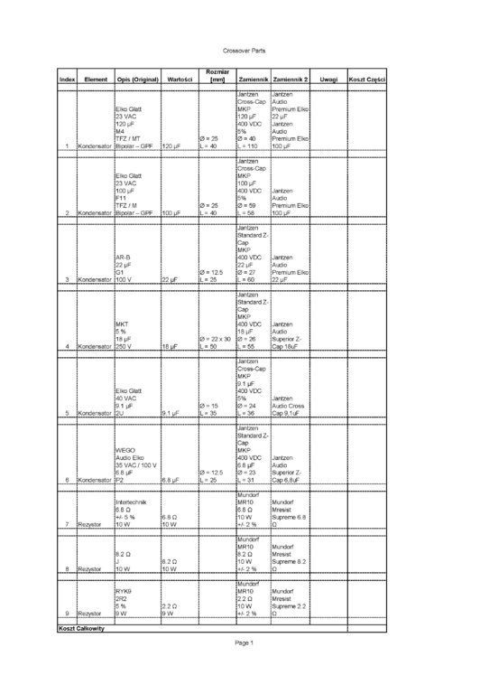

Szukałem tego samego do swoich kolumn, które są pochodnymi Grandów (Danish Physics), ale nic w sieci nie ma.  W końcu zajrzałem do środka i zrobiłem listę elementów, bo mam zamiar odświeżyć zwrotnicę.
Pewnie nie pomogłem, bo zdaję sobie sprawę, że zwrotnice w obu kolumnach pewnie się różnią.
Nie zdecydowałem się jeszcze co dalej, więc jeśli ktoś wymieniał elementy zwrotnicy to chętnie posłucham opinii.
Pozdrawiam.

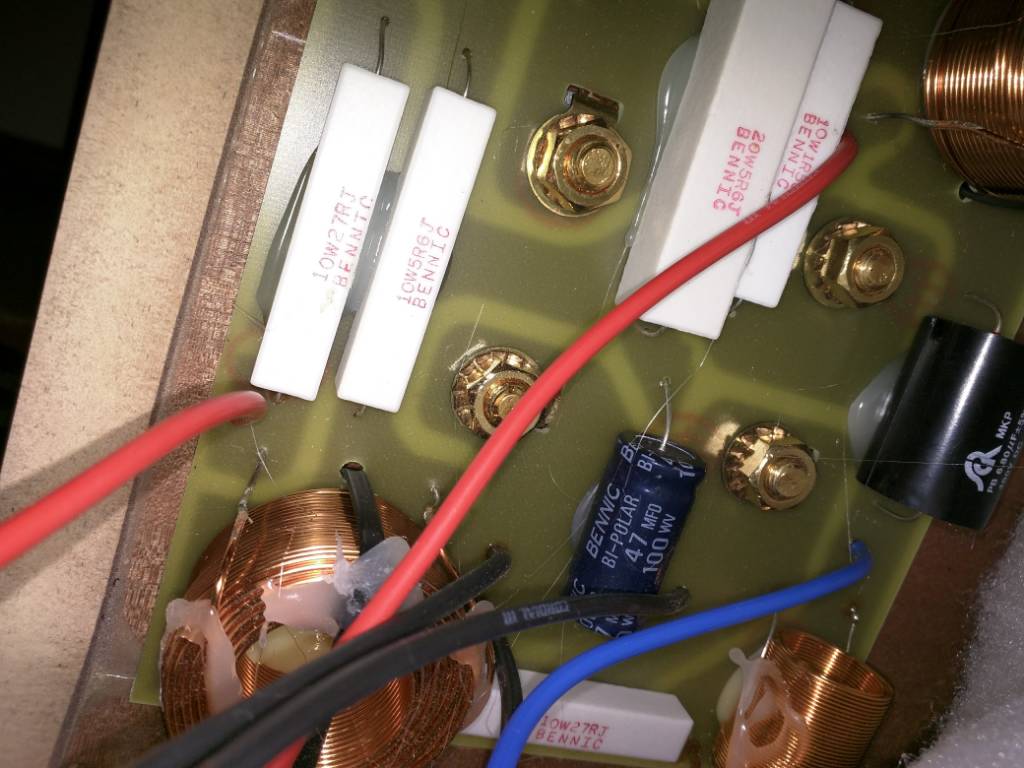

Cześć, dziękuje za zainteresowanie sprawą. Wydaje mi się ze są to zupełnie inne zwrotnice, chociaż laminat jest taki sam jak w divach. Przyślij lepsze zdjęcia tej twojej zwrotnicy, zobaczymy co i jak..a tak w ogóle to co Ci źle gra w Danisch P. ?

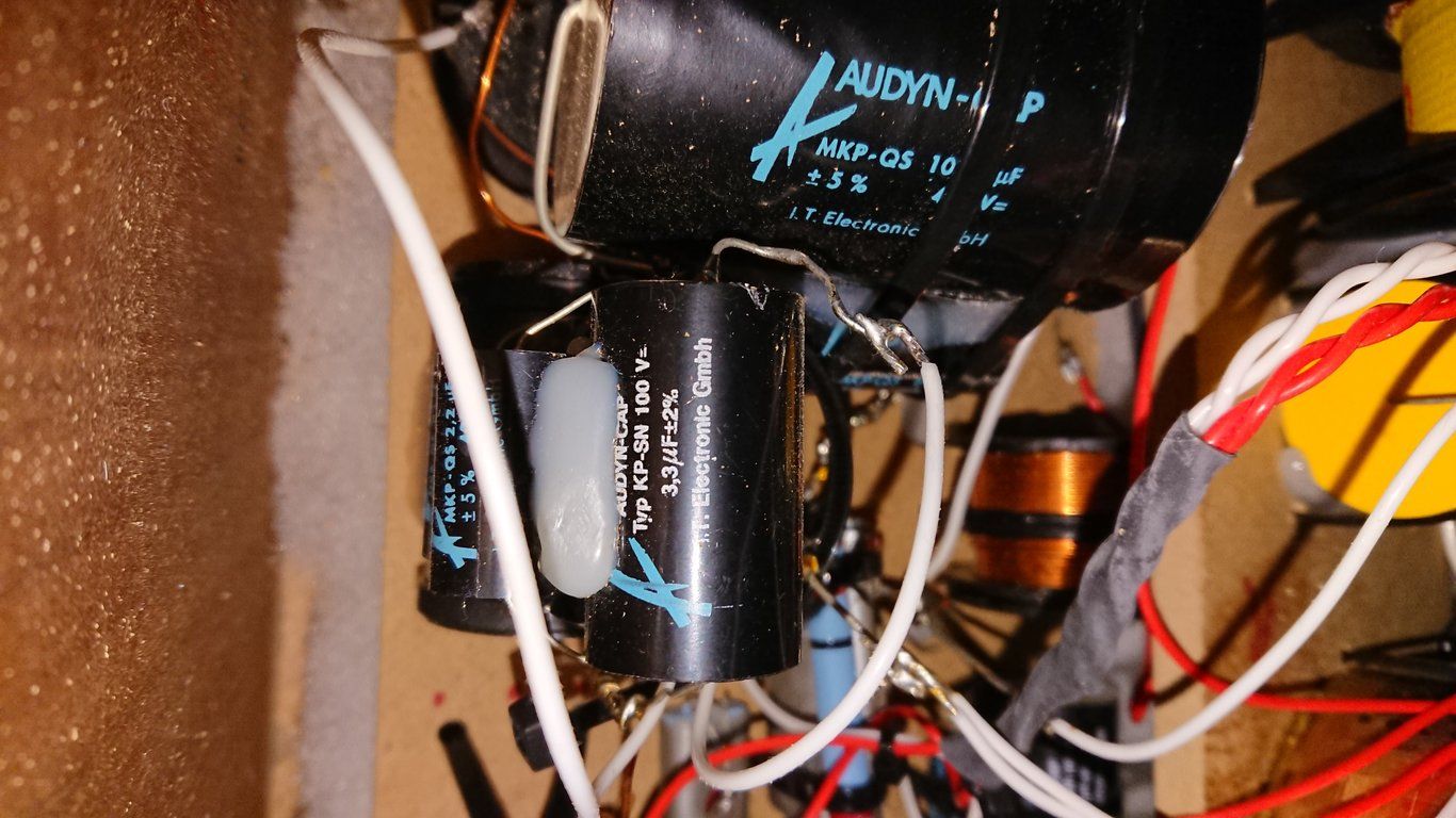

Trudno powiedzieć czy cokolwiek mi gra źle w moich kolumnach.  Nie wiem czy grają optymalnie.  Tego typu kondensatory z czasem zaczynają się starzeć i nie trzymają parametrów fabrycznych.  Żeby to sprawdzić należałoby wymontować te elementy i je pomierzyć, jednak nie jest to coś, co mogę zrobić w tej chwili.

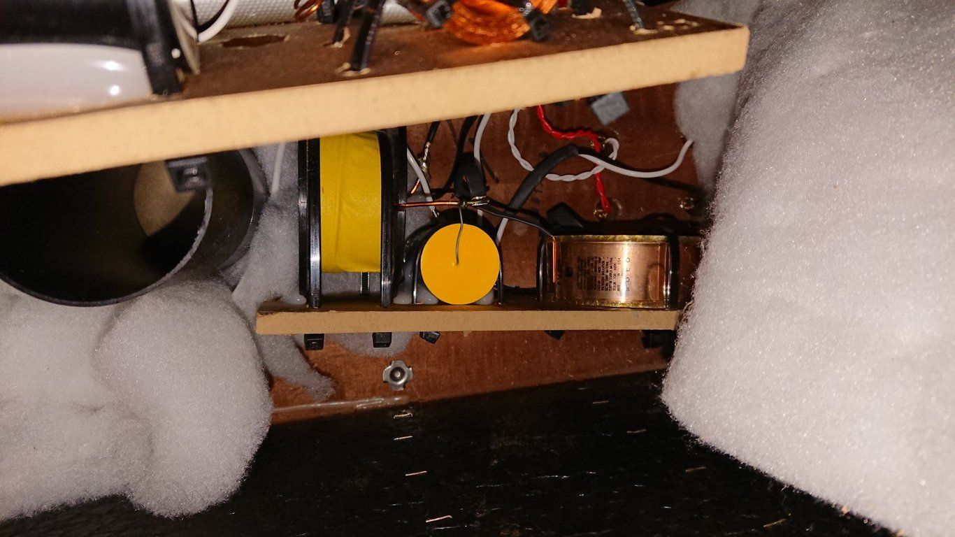

Zdjęć lepszych nie mam szans zrobić bez wymontowania zwrotnicy (w tym modelu dodatkowo przeszkadza rura do oddychania, która jest zamocowana od dołu kolumny i za nią jest umieszczona zwrotnica na tylnej ścianie kolumny).
Edytowane przez Seweryn Seweryn
Mowe, jesteś pewien, że po powrocie do oryginalnych zwrotnic Grandy zagrają lepiej? Przede wszystkim, na modyfikację głośników decydują się ludzie mocno świadomi w temacie a to co widać na Twoich zdjęciach wygląda na przemyślane działania, choćby użyte w odpowiednich miejscach cewki taśmowe. Wiadomo przecież, że w procesie projektowania uczestniczą również księgowi i we wszystkich głośnikach dali widać to bardzo wyraźnie. Moim zdaniem, według mnie powrót do oryginału nie pomoże brzmieniu. W każdym razie, modyfikowane zwrotnice zachowałbym w całości aby było do czego wracać.

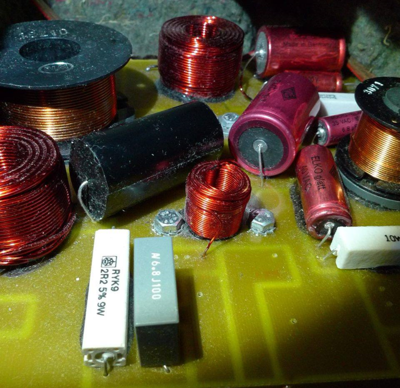

Zwrotnica z grand diva, wyszukanych elementów jak widać brak. Zaraz wrzucę zdjęcia z Ikon 7, tam jest dopiero bieda...IMG_20180315_174013.jpg
Wysłane z Xiaomi Mi Mix2S przy użyciu Tapatalka
Ikon 7 oryginał i po robocie. Po wymianie kondensatorów i rezystorów pojawiła się głębia i wieloplanowość, których wcześniej było jak na lekarstwo. Do dzisiaj grają u mojej siostry.a21e0ada5bfcb15dfb9829841341710a.jpg004883c50a96d925c7661c202cb7ca85.jpga8c0f29bb179f4edf04fcdea62d63a83.jpg
Seweryn Seweryn, elektrolity w zwrotnicach pracują w bardzo komfortowych warunkach, w chłodzie i z niskimi napięciami, co wydatnie wydłuża im żywotność. Jeszcze nie spotkałem się aby elektrolit w dowolnie starej zwrotnicy nie trzymał parametrów. A generalnie elektrolity w zwrotnicach drogich i dobrych głośników, stosowane są w obwodach korekcji impedancji i tam brzmieniu nie szkodzą.
