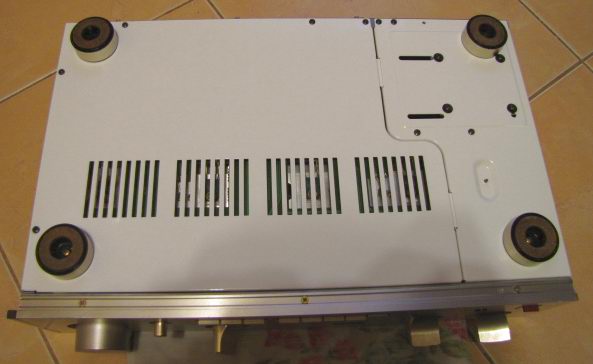

Dałem spód i tył do pomalowania lakierem proszkowym..mieli rozkaz malowania tym co własnie mają w zasobniku na proszek..była biała farbka..spód jest śnieznobiały a tył dostał grafitem.

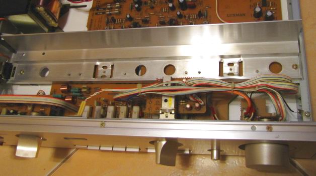

Wypolerowałem i wymyłem radiator..błyszczy teraz jak psu jaja.
Transformator dostał nową błyszczącą obwodkę z miedzianej blaszki.
no i widok na całość..gdyby nie matowa gałka głośnosci dawałby rade...vintage górą!
......Wypolerowałem i wymyłem radiator..błyszczy teraz jak psu jaja.
Chyba błyszczące elementy gorzej oddają ciepło, noże to być strzał w stopę :). Po za tym pięknie.
Idę odkurzyć moją LV 112, ech pora chyba poszukać sztuki z serii L , piękne wzmaki - najlepiej je wspominam zaraz po Musicalu A 100.
Aż tak to nie błyszczy radiator miał kolor siwoszary..prawdopodobnie wzmak stał w jakims wilgnawym miejscu i aluminium złapało taki nalot ..po umyciu czyścikiem kuchennym z Lidla okazało się że nawet ładnie błyszczy..wrazenie spotęgowała lampa oswietlająca wzmak.
Tymuś życzę miłej zabawy!LV to tez były fajne wzmaki.
