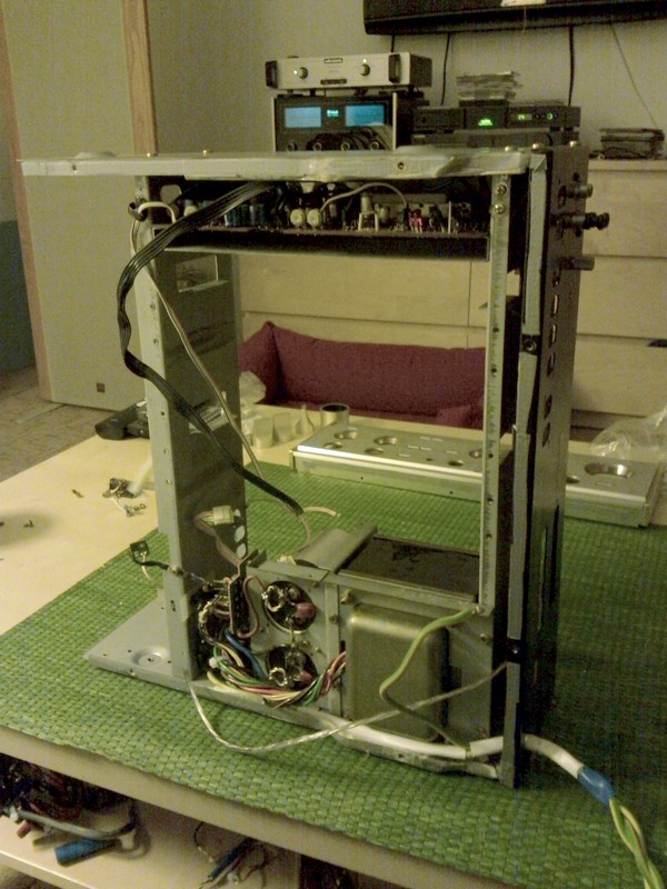

a ja właśnie grzebie w L530. Oryginalnie mam tam 2 Elny 22000uF, dodaje po 5 Rubyconów 2200uF za nimi, razem wyjdzie 2x33000uF, jak w instrukcji. Wymieniam przewody zasilające końcówki bo oryginały mają przekrój jak interkonekt i robię całkowicie od nowa okablowanie końcówka-gniazda, zamiast pół metra kabla plączące się po całym wzmaku będzie 10cm.

Wypieprzyłem kilometr kabla plączącego się po całym wzmaku od końcówki do wyjść głośnikowych i teraz mam z końcówki prosto do wyjść na przekaźnikach przy wyjściach. Czy jest sens poprawiać ścieżki w końcówce od tranzystorów do pinów? Bo tak sobie myślę, wstawiłem 2*1,5m2 srebrzanki zamiast wspomnianych kilometrów ale na płytkach te ścieżki i kabelki od tranzystorów wciąż mizerne.
A tak wygląda 530 rozebrana w mak :)
acha, selektora wejść nie rozbiorę. Pancerna robota i boję się spieprzyć. Może czymś psiknąć?
No dobra... cholera, już go złożyłem. Piotrek608 - już wiem, te elementy, o których piszesz, u mnie nie ma ich zamontowanych (są w ramce na schemacie z adnotacją "tylko w wersji S"). Nawet zastanawiałem się czy nie wlutować ich. Ten układ w ramce na schemacie to wzmacniacz sygnału? Bo jak tak to może za miast niego dać przed potencjometrem jedną ECC88 z małym wzmocnieniem, akurat mam w zasilaczu 90V na anodowe...
