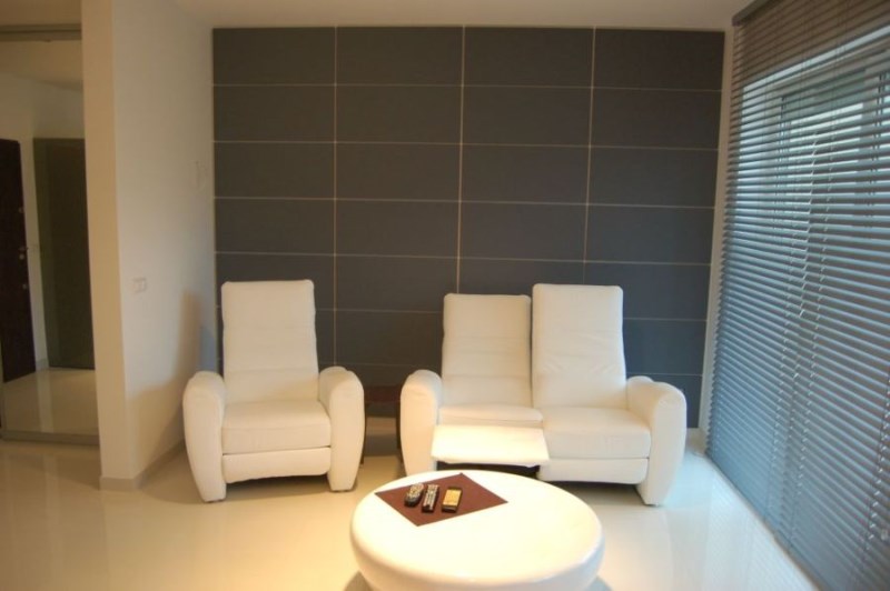

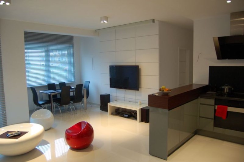

Kto by pomyślał, że minął już rok :) Mieszkamy z narzeczoną ponad 2 miesiące i mimo, że konto zostało wyczyszczone to czas wrócić do sprzętu :)
Dzięki Waszym poradom została wykonana instalacja. Parę rzeczy się zmieniło.
Na chwilę obecną szukamy głośników, bo na nic innego nie ma kasy. Budżet to 2k-4k max. Pewnie i tak będą na raty więc można trochę podejść z ceną jeśli będzie bardzo warto.
Podłączone pod to co stoi czyli stare onkyo tx-ds555. Amplituner pewnie za kilka miesięcy do kupienia, może już pojawią się używki z dekoderami HD.
Wymagania to 85-90% filmy z tv, divx, blue ray. Reszta muzyka i z czasem proporcje się zmieniają na korzyść muzyki.
Pytanie podstawowe:
Czy wiszące głośniki (tam gdzie kable) czy 2 fronty stojące. Ze wszystkich bardzo pasują mi te paradigm 110ct(ładne i stosunkowo duże) i w sumie nie znalazłem nic ciekawszego.
Jeśli stojące fronty to na zdjęciu widać gdzie musiałyby się zmieścić (obok telewizora) oraz poniżej ekranu. Jeśli ktoś ma propozycje to tylko coś czarnego w lakierze (pianino itp.)
Tutaj oczywiście pojawia się kwestia odległości pomiędzy głośnikami.
Pytanko - czy jeśli zmienię ekran na lepszy w przyszłości to czy zjedzie niżej?( obecnie jest 110cm od ziemi i jest trochę za wysoko). Mieszkanie ma prawie 280cm wysokości.
Odległość od głowy do ekranu jakieś 470cm, ścianka na tylne około 30cm (w linii żaluzji jest przewód).
Poniżej zamieszczam zdjęcia (na forum można wrzucić tylko 3) jak to wyszło. Pewnie niektórzy zauważą inspiracje z innego wątku :)
Akustyka bardzo brutalna, dywan będzie niedługo. Dlatego trzeba poczekać na lepszy amplituner z korekcją pomieszczenia.
Zapomniałem o szafce.
Po długich poszukiwaniach prawdopodobnie takie coś wiszące:
Długość około 160cm. Oczywiście trzeba będzie porobić chłodzenie i przekaźniki podczerwieni.
Problem w tym, że po jej postawieniu + duże fronty bardzo ograniczy się przejście do stołu (2 osoby, obecnie prawie nie korzystamy z krzeseł pod ścianą).
No i kwestia subwoofera, jeśli zestaw paradigm to pewnie stanie gdzieś za kanapami (bo nie wtopimy go pod tv). Jeśli duże fronty to pewnie się bez niego obejdzie.
