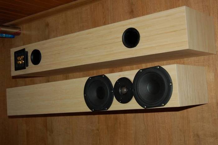

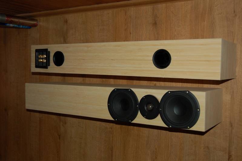

Licz się z tym że lakier po czasie ohydnie zżółknie, tym szybciej im częściej będzie narażony na działanie promieni słonecznych, hmm....a może o tym wiesz.
maracz, 1 Wrz 2009, 15:39
Żeby tego nieco się ustrzec najpierw pokrywam kaponem. Niby przeciwdziała ciemnieniu.
A jak reagują na przysunięcie do ściany?Czy 20 - 30 cm nie będzie za mało?
Rozumiem że zdecydowanie lepiej brzmią od wersji z pierścieniową Vifą?
maracz:
Są lakiery nieżółknące, zapobiegające jednocześnie ciemnieniu drewna. Polecam Beckers Parkettlack 35 - nie żółknie, bardzo wytrzymały mechanicznie. W dodatku jest wodorozcieńczalny, więc ani nie śmierdzi, ani nie wymaga mycia narzędzi jakimiś świństwami.
Swego czasu pomalowałem tym lakierem meble pokryte fornirem brzozowym, stojące w mocno nasłonecznionym pomieszczeniu. Przez kilka lat ściemniały zaledwie minimalnie (mam porównanie koloru elementów wyeksponowanych z fragmentem stale zasłoniętym).
AudioV, 8 Wrz 2009, 20:03
Czy za mało tego nie wiem, ja ich tak blisko nie przysuwałem. Myślę, że w takiej odległości może się zdażyć pewne podbicie basu. Kisiel coś o tym wspominał, że jeżeli komuś za mało basu będzie to powinien eksperymentować właśnie z dosuwaniem do ściany na pewną odległość.
Niebo a ziemia. Co do brzmienia napiszę jeszcze, że miałem okazję słuchać ostatnio Monitor Audio RS8 kolegi Lunatica i raczej bym się nie zamienił :-) Chociaż Monitory jemu całkiem pasują, ja jednak wolę to brzmienie.
  • 3 miesiące temu...
Moje HND praktycznie zostały skończone. Jeszcze tylko jakieś kolce i ładne wkręty na głośniki pozostało im sprawić. Ale już nadają się do odsłuchów. Więc jakby ktoś był chętny to zapraszam po świętach :-)
Poglądowa fotka na szybko
