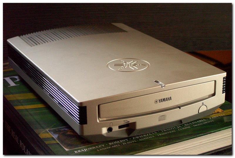

Ponieważ moja lampucera DAC jest w zasadzie skończona i wymaga coraz lepszego towarzystwa, niedługo zacznę próby z napędami komputerowymi. Zacznę od Plextora 12/10/32 a docelowo zewnętrzna Yamaha F1x
Praktycznie każdy cdROM można używać bez peceta z takim np. kontrolerem za 30 dolców.
Hidden Content
CdROMy mają zbuforowane wyjście SPDIF z reclockingiem i pamięcią RAM jak w digital lens.
???. czysty i brudny TTL idzie z CDrom. jak chcesz reclocking to muisz zrobic sam. bufor tez.
jitter powstaje nie tylko w nadajniku.
