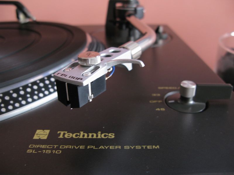

Posiadam Technicsa SL-1510 z wkładką Denon DL-103. Na headshellu Reloop założony jest ciężarek 4g gdyż wyczytałem na forum, że ta wkładka najlepiej sprawuje się przy cięższych ramionach. Nie ukrywam, że brzmienie jest na dobrym poziomie zwłaszcza przy bardzo dobrze zachowanych płytach ale przy cięższej muzyce np. Metallica - Master of Puppets bywają problemy, wokale i wysokie tony nie są za dobrze kontrolowane.
Tak czytam sobie ten temat i mam pytanie. Jak zmieni się brzmienie po zastosowaniu wkładki AT440MLa w stosunku do DL-103? Czy ramię od Technicsa nada się do tej wkładki oraz czy również lepiej zastosować obciążenie headshella. Jak jest preferowany nacisk igły na płytę? Denona mam ustawionego na 2,5g.
Drugie pytanie, czy wystarczy zastosować zwykły headshell (30zł - 50zł) czy też coś lepszego (mile widziane rekomendacje).
Proszę o opinie również użytkowników DL-103, którzy znają jej brzmienie. Chciałbym mieć trzecią wkładkę by móc cieszyć się różnymi brzmieniami (druga to Technics EPC-270C z igłą EPS-270ED).
