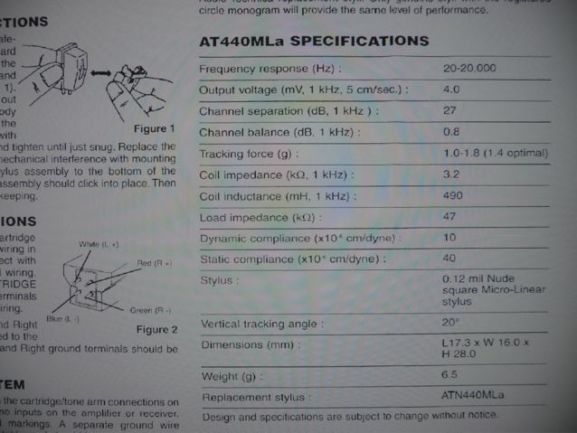

Oryginalne opakowanie od 440ML z rynku US
Spotykane oznaczenie CN4015.Według załczonej instrukcji ML miały igły micro linear 0,12 mil square
(powierzchnia styku)

naczytalem sie vaszyh zviezen i zahcialo mi sie apgrejdovac. zamuvilem dzisiaj 150mlx i 440ml/occ (nie 440mla)i... albo bedzie dobze albo zucam sie z mostu. na dzien dzisiejszy ujezdzam tzy szczury z lat 70-tyh: V15III , M95ED i hyba M75. slizgam tez ortofona 2Mred na czvartym. a na piatym talezu mam AT z podstavovego miotu ktury wymienie na szczura po pzybyciu 150+440. moje taleze tez sa z tamtyh lat. klasyfikacja producenta podaje duza ruznice pomiedzy 440ML a 440MLa. co vy na to?
aha, obie klasyfikacje pzesle puzniej jak dotre do halupy, mam je gdzies v obejsciu.
iglaste pozdrovienie dla skrobaczy vinylu
od gury: MLa, ML.
pozdro
