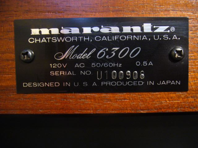

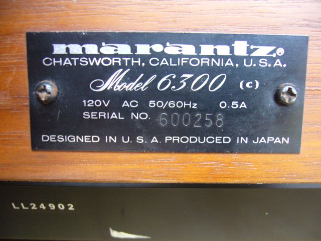

roku produkcji brak, tzeba by dojsc po numerah, ale sa to lata +/-1975. pohodza z japoni co v tamtyh czasah nie znaczylo jeszcze tego co teraz. rodzynki to marantze vykonane v usa z tamtyh czasuv. ale ja osobiscie nie mam zadnyh zastzezen (no jakze bym mugl miec, vyladaoval bym v piekle). pieknie sie prezentuja, sa solidne i vaza lekko ponad 10kg, milo jest je dzvigac.
