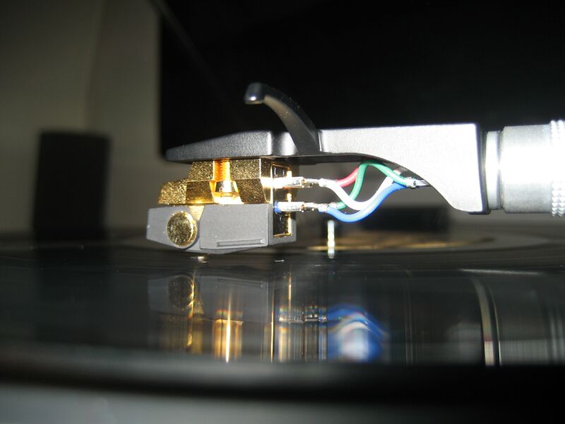

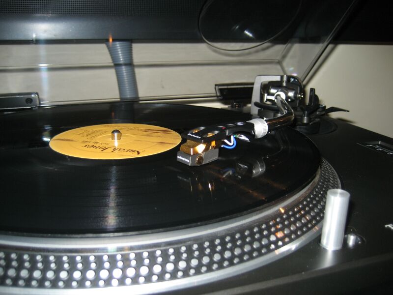

JEST JEST JEST...przyjechała AT150 z USA... i to bez cła i Vatu.....
Złota.. piękna....:) JAk tylko zamontuje to dam znać....:)
Pierwsze wrażenie - jest o wiele lepiej wykonana niż AT440... dokłądniej.... no i jest bardziej "delikatna"
ho ho...
Zwróć uwagę, czy nie pojawią się żadne wibracje i rezonanse cantilevera (pisałem o nich wyżej) - ja dlatego obecnie słucham z zestawu wkładka 150/igła 440, zdarzało się to za często i pewnie świadczyło o niezgraniu podatności i masy ramienia; co ciekawe 440 nie daje żadnych takich widocznych problemów, pomimo identycznej podatności w specyfikacji. Wydaje mi się, że 150-tka dobrze się sprawdzi z b.lekkim ramieniem.
nic takiego nie występuje....

po pierwszych odsłuchach - w stosunku do AT440 dużo większa rozdzielczość góry jednocześnie bez jakiejkolwiek ostrości i szybszy i o wiele bardziej kontrolowany bas....
tęsknię za tym... :-D
dźwięk w sumie "po jasnej stronie", ale nie męczący, choć nieco... kompaktowaty
