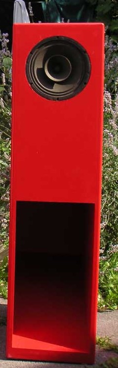

od jakiegoś czasu zastanawiam się nad budową kolumn i do tej pory nie potrafię się zdecydować na co postawić.
Znalazłem w necie takie coś:
Jak to może grać? Jakie jest rzeczywiste pasmo, zniekształcenia? Czy ktoś z Was próbował?
Dało by się użyć np. 2 takich głośników na jeden kanał w celu zwiększenie mocy nominalnej?
Może macie jakieś podobne projekty?
Pozdrawiam, Wojtek

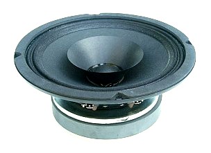

A czy Panowie próbowali coś z tych głosników:
i jeszcze ten:
cena wysoka, moze bedzie przełozenie na jakość dźwięku?

cena nie jest zbyt wysoka, ale to do P.A.
nie ma charkaterystyki wiec trudno cos powiedziec.
proponuje jechac na sprawdzonych konstrukcjach, bo nie kazdy szerokopasmowiec nadaje sei do domu.
jedyny powszechnie sprawdzony projekt na naprawde tanich szerokopasmowcach ( o ile mowimy o konstrukcji jednodroznej) to ten na teslach. jedna firma nawet produkuje kosmicznie drogie kolumny na nich :)
to ze w opisie tych beym jest napisane, ze graja do 17khz niewiele mowi. nie wiadomo jaki maja spadek. moze byc tak ze realnie graja do np. 12khz a potem jakis spory spadek. nie warto ryzykowac.
to jest glosnik moim zdaniem do paczki gitarowej, albo do zwyklego P.A.

jeżeli uparliście się na beymę to może horn na beymie 8 agn, projekt dostępny w sieci pod nazwą "viech", był podobny projekt na tesli arz660x
to nie jest na tesli :) ale na beyma 8AG/N teraz niestety juz nieprodukowana :/ wiem bo mam takie cus w domu... gra fajnie, ale krowa straszna ;)
