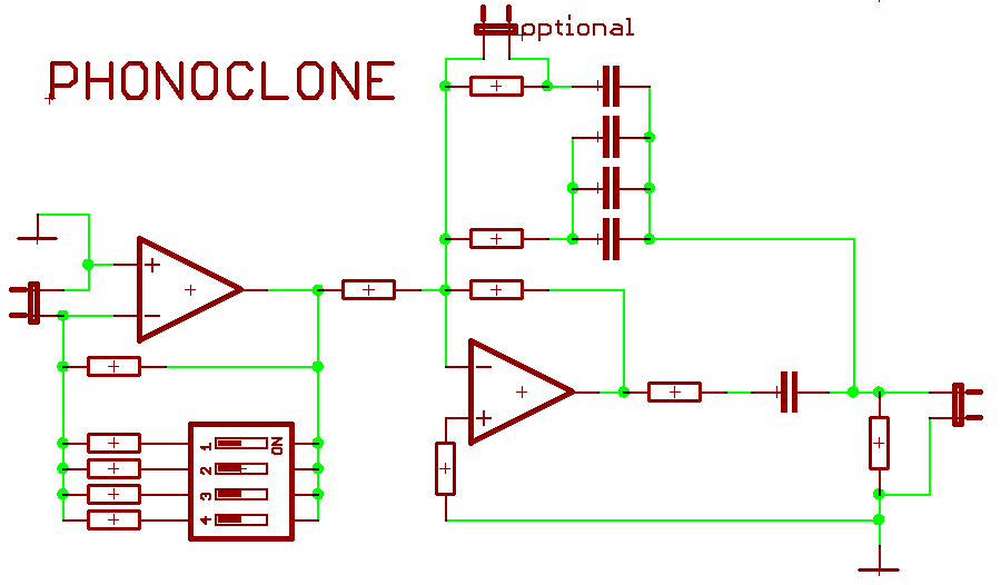

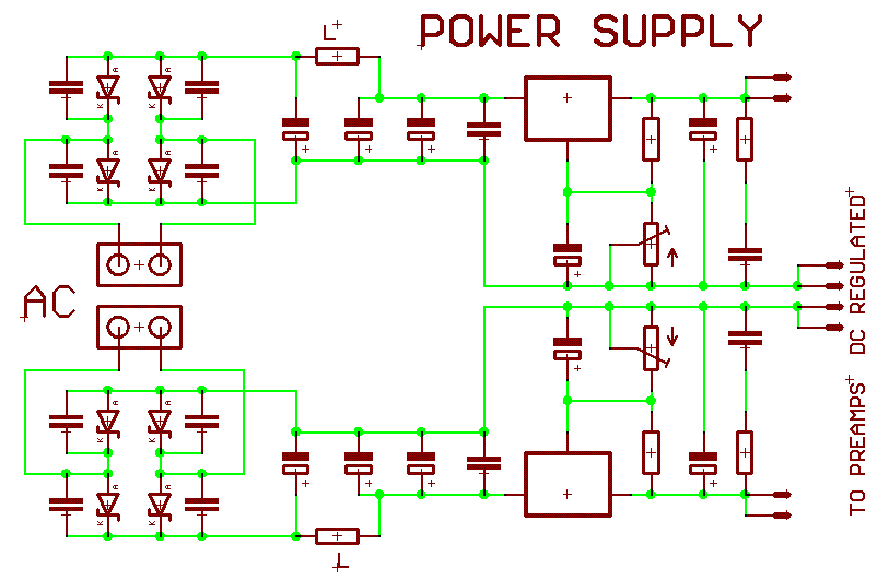

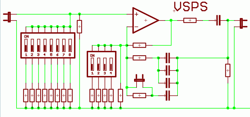

Ps. Na szybko schematy ogólne - wartości elementów będą na pcb.

>Napiszcie czy jest/byłby ktoś z Was zainteresowany takim setem (pcb + części) czy mam sobie dać
>spokój … upierdliwe to trochę jest :-).
Masz w tej chwili chętnych na 18 kompletów części.
Mam nadzieję że się jednak podejmiesz :-)
POZDRAW
>arturp
Jeśli ktoś będzie chciał sobie zrobić pclone'a w innej konfiguracji części to nie ma problemu. Ten projekt jednak zaprojektowałem pod konkretne części o których pisałem - wartości widać na pcb. Dl103 zagra bez problemu jeśli dipswitche (wszystkie) będą w pozycji OFF - wtedy mamy największy gain.
Jak sprawa dojdzie do szczęśliwego finału to zrobię też tabelkę do łatwego odnalezienia właściwych nastawów na przełącznikach w zależności od wkładki.
Jeśli ktoś chce wstawiać 2 pojedyńcze opampy to od razu lepiej będzie jak kondy blokujące zasilanie przy podstawkach wlutuje od spodu - zwróćcie tylko wtedy uwagę na polaryzację elektrolitów (!). Nie będzie wtedy kłopotów z miejscem na podstawkę/przejściówkę.
Części - zatem zabiorę się za to. W grę wchodzi oczywiście cały komplet, o którym pisałem.
Jak pisałem zamówienie zamykam pod koniec tygodnia - sobota/niedziela. Zamówienie (pcb) składam na początku przyszłego tygodnia. Wtedy postaram się do każdego napisać na PW odnośnie wpłat - nr konta i takie tam. Mam nadzieję, ze zrozumiecie dlaczego będę prosił o wpłaty ... projekt zrobił się trochę 'duży' :-). Ale damy radę.
Pozdrawiam K
