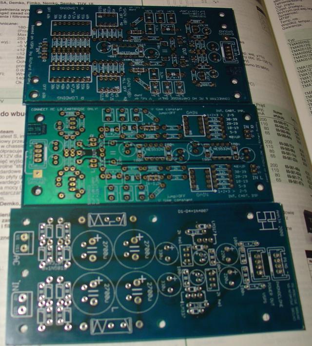

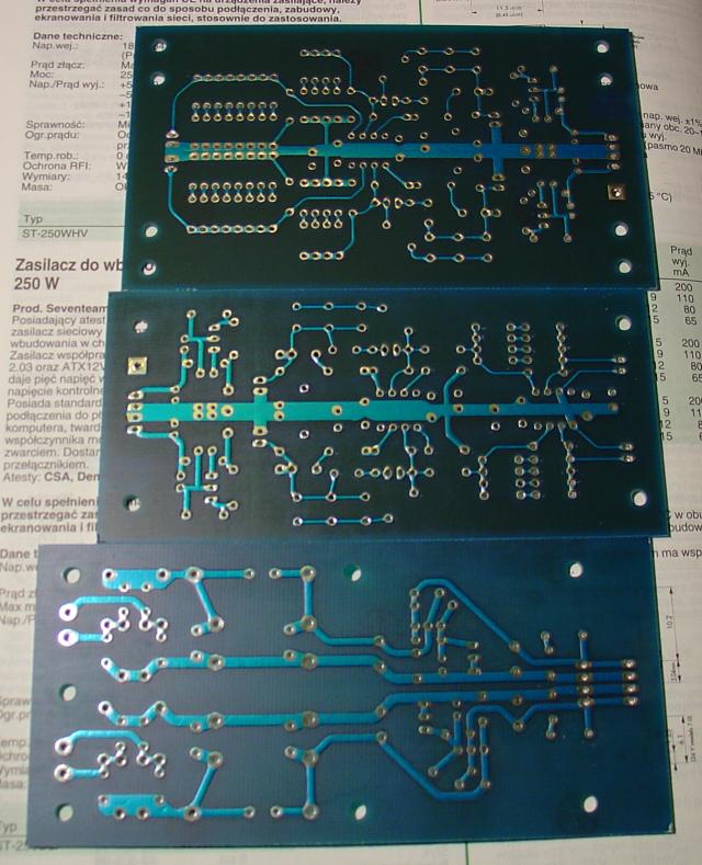

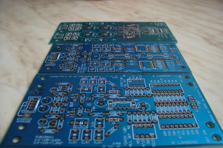

Brakuje mi kilku rzeczy, ale ponoć idą. Jak widzicie ma być profi ... ale robota "dla tego co matkę i ojca zabił" ;-).
Pcb mają przyjść jakoś pod koniec przyszłego tygodnia. Jak dostanę, wrzucę zdjęcie ... i sklecę secik w celach poznawczych :-). I zrobię kolejne zdjęcie.
Pozdrawiam K
Za tą paskudną aptekarską robotę należy się Ahaji skrzynka piwa.
Co na to Koledzy?

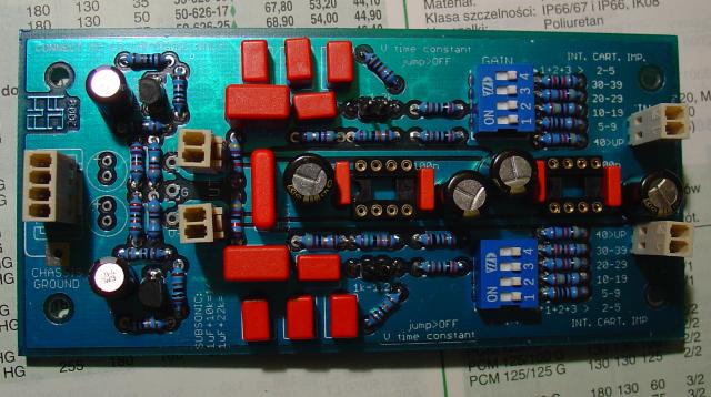

Test na D103:
po podłączeniu, sprawdzeniu/ustawieniu napięć wsadziłem LM4562. Zagadał od pierwszego 'pstryka'.
Brak brumów, szumów i innych przypadłości. Nie podpinałem też przewodu GND.
Snuje się Stan Getz ...
K

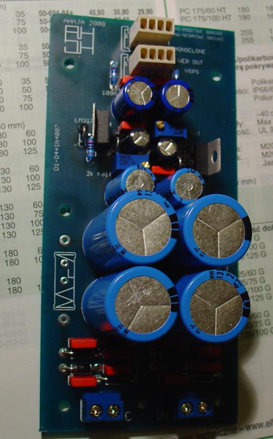

Tak wlutowałem dodatkowe 'wyciszanie' zasilania na pcb pre. Na razie testuję Pclone'a. Spisuje się znakomicie, ale zostawię go pod prądem non stop i zobaczymy.
>conri
Możesz dać. Od Ciebie zależeć będzie jakie ustawisz napięcia wyjściowe. Pamiętaj jednak, ze jeśli będzie duży spadek napięcia to się staby trochę będą grzały. Przy 2x12 na wyjściu za filtracją będzie niecałe 17V. Wtedy ustawiam na helitrimach 13V. Po podpięciu preampów będzie lekki spadek (0.08-0,1V) o to się koryguje na nóżkach opampów. Przy 17V będzie prawie 24V ... czyli spadek na około 9-10V (zakładając 2x15V na wyjściu - ale to zależy od opampów).
K
Apropos budowy:
1.
2.
3.
Przy każdym elemencie na pcb jest wartość. Ale należy spojrzeć lub wydrukować sobie te zrzuty z linków - wartości pisane czerwoną czcionką są obowiązujące, jeśli nie ma czerownych to obowaiązują czarne. Czyli tak należy składać jak na rysunkach.
Na zasilaczu widać dwa dławiki. To z moich 'zapasów'. Wartość 10mH na 1A. Jak pisałem można dać rezystory z nawiniętym drutem lub ostatecznie zworę. Jest też miejsce na mniejsze dławiki w rastrze 5mm, pionowe ...

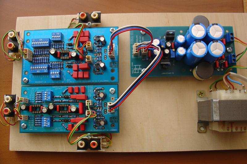

>conri
Myślę, że będziesz kontent z MM'ek. Aktualnie Ort 510tka i Robbie W. na talerzu. Jest dobrze. Tutaj musiałem umasić - jak na zdjęciu. Nie żeby było ogromne buczenie ... lekki nalocik, który się urwał jak podpiąłem krokodylka z GND.
Jak to u mnie ... tradycyjnie bez ekranu :).
