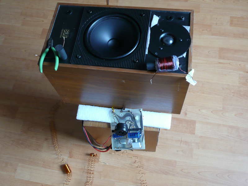

Wszedłem niedawno w posiadanie takich kolumienek (Celestion (teraz KEF)SL6)(SL6 jest to tańsza wersja kolumny SL600 w której głośniki i zwrotka są dokładnie takie same,a różnica jest w materiałach użytych do wykonania obudowy).Chciałbym zastosować je do swojego ''sypialnianego'' systemu ,ale dźwięk fabryczny szczególnie górnej części pasma pozostawia dla mnie wiele do życzenia,a i środek też jest za bardzo cofnięty (lekki kocyk) bas na tą chwilę jest bez zarzutu. Postanowiłem zatem poddać je pewnym modyfikacjom.

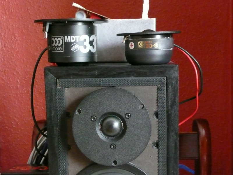

Dysponując tweater-ami Morela MDT33 i MDT30-S oraz Dynaudio D-260 chciałbym któryś z powyższych głośniczków zaadoptować w miejsce oryginalnego tweater-a Celestiona (tak ten ze złotą metalizowaną kopułką).Najbardziej odpowiadałby mi Morel MDT33 z racji moich osobistych preferencji.
I tutaj mam pytanie do kolegów dużo bardziej zaawansowanych w budowaniu kolumn od podstaw i liczeniu zwrotnic.
Jakie ewentualnie zmiany proponowalibyście aby możliwie najlepiej dopasować np.MDT33 do tego zestawu.
W załączeniu przesyłam schemat oryginalnej zwrotnicy zrysowanej z tej kolumny (może się komuś przyda)oraz kilka fotek z ''placu boju'' (tweatery siedzą w mojej ćwiczebnej obudowie do ich testowania), a ja do tej pory zmieniłem tylko kondensator na wejściu filtru górnoprzepustowego z 4,7uF na 3,3uf (MDT33 jest o niebo bardziej efektywny) i wykonałem cewkę szeregową L1 o regulowanej indukcyjności od 0,8mH do 1,5mH zamiast oryginalnej która ma 3,18mH!i 0,8 Ohm-a(oryginalne mam nienaruszone w razie czego ale co wynika ze schematu z braku czasu pomierzoną mam tylko cewkę szeregową filtra dolnoprzepustowego).Reszta elementów pozostaje bez zmian, nie zmieniam na razie nic dalej w układzie filtra górnoprzepustowego gdyż zwrotnice w tych kolumnach uchodzą za jedne z lepiej zaprojektowanych dla tego zakresu pasma.
Powyższe dwie zmiany zdjęły całkowicie ''lekki kocyk'' (obecnie pracuje na MDT33)i środek pasma jest o niebo bardziej czytelny niż był poprzednio.
Z góry duże podziękowania za wszelkie sugestie bo zawsze pewnie można lepiej...;)
Wszelka krytyka też mile widziana ;)
pozdrawiam serdecznie
no i jeszcze parę fotek ;)
