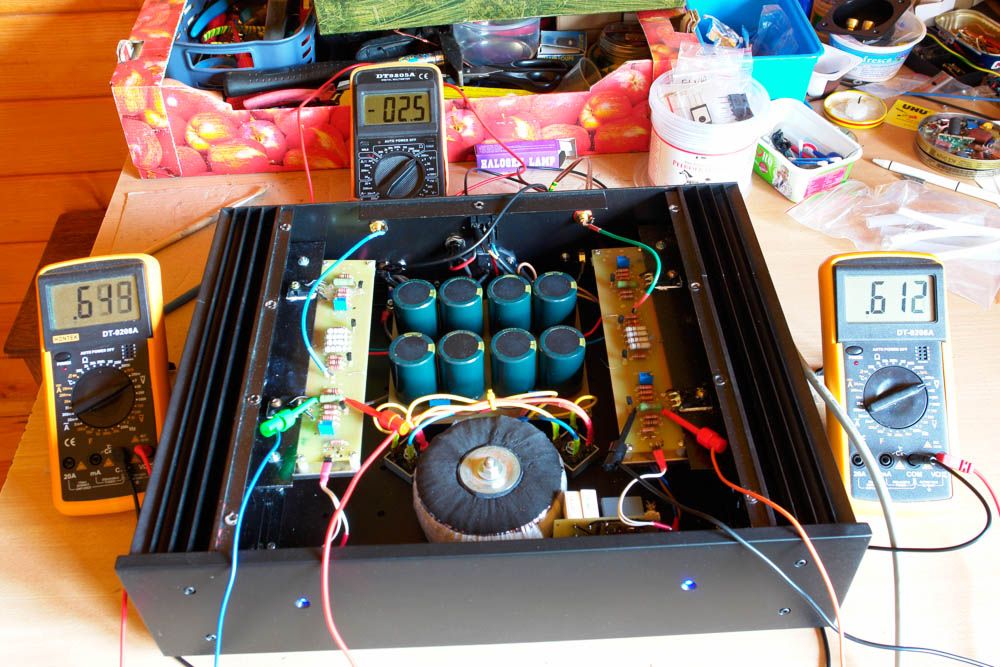

Witam. Koledzy mam dwa pytania. Kupiłem heltrimy Vishay i z dwudziestu odrzuciłem cztery. Czy możecie polecić jakąś firmę, która produkuje dobre potencjometry.
Druga sprawa. Przy regulowaniu na miernikach monoblok pływa w offsecie jakieś plus minus 70 mili volt. Zauważyłem że wpływa na to podmuch chłodnego powietrza. Wystarczy dmuchnąć na tranzystory mocy żeby zobaczyć co się dzieje. Czy powinno się zachować jakieś warunki dotyczące temperatury pomieszczenia.
Ja mam niestety ten sam problem. Pływa mi napięcie na offsecie w zakresie kilkunastu do dwudziestu paru mili Volt a jeszcze bardziej zmienia mi się napięcie mierzone na R11-12, które ustawiam na 0,6V. Na jednym kanale zmiany w zakresie 0,6 do 0,68 a w drugim potrafi skakać z 0,35 do 0,7. Pomiary robione na rozgrzanym wzmacniaczu. Czy to mogą powodować kiepskie IRF-y?
Zmiany napięć następują bardzo szybko, że migawka aparaty foto nie jest w stanie złapać ich w jednym stanie.
W załączeniu zdjęcia zrobione w odstępie kilkunastu sekund.
Kanały obciążone jednakowo do pomiarów R=8,2R/20W.
Zaloguj się, aby zobaczyć treść (możliwe logowanie za pomocą ) Edytowane przez D.O.M.
Miałem takie objawy przy zimnym lucie na masie,po poprawieniu lutów wszystko się ładnie ustawiło
Wyciągnę płytki i sprawdzę luty. Może to coś da.
