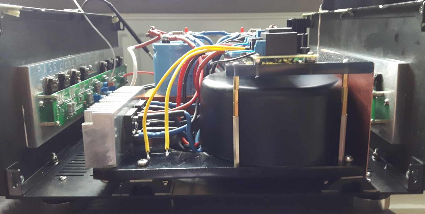

Turbo V2
Płaskownik to nie stal to alu
Zaloguj się, aby zobaczyć treść (możliwe logowanie za pomocą ) Edytowane przez mozsbi
No, no. Ciekawie. Kibicuję!!!
Zdaj relację jak uruchomisz i zagra. Miałem F5 bez turbinki i niestety pozbyłem się bo nie radził sobie z moimi kolumnami. Ale bardzo jestem ciekaw opinii o tej konstrukcji bo u nas w kraju jest mało rozpowszechniona.
Odpaliłem V2 wczoraj. Na razie z biasem na 3,5 jutro podkręcę na fabryczne 4.0. temperatura w tym momencie ok 40.C.Moim zdaniem lepszy od F5 ale przepaści nie ma. Na pewno na tą chwile lepszy atak, głębia,- w końcu jest mocniejszy.(ma tez większe wzmocnienie rezystory 220-V2 zamiast 100-F5) Czuć, że sobie poradzi z trudnymi kolumnami.

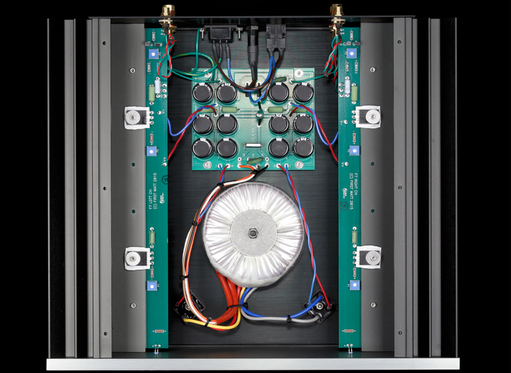

Papa Nelson Pass dobry rok temu wypuścił ponoć jeszcze lepiej grającą wersję F5-ki "First Watt F7".
Układ jest jeszcze prostszy od F5.
Ktoś przymierzał się do F7?
Na stronie:
można poczytać miedzy innymi:
".....FirstWatt F7 jest zjawiskowy, otwierający oczy. Nie przesadzę pisząc, że w tym momencie moje dziennikarskie pojęcie o tym co dobre, dzielę na wiedzę przed i po posłuchaniu siódemki Nelsona. Owszem, to jest specyficzny wzmacniacz. Grzeje się, jest duży, ma małą moc i idące z tym w parze wymagania co do kolumn, te wysokoskuteczne są więcej niż wskazane. Dlatego nie jest to sprzęt dla każdego. Ale odwdzięcza się fantastycznym dźwiękiem, którego się po prostu nie zapomina. Wiem, że mi to granie nie przejdzie i nie widzę scenariusza, w którym mogłoby mi spowszednieć. Zaraziłem się, od czegoś takiego nie ma ucieczki. Nie dla mnie, FirstWatt F7 zostaje. ..."
