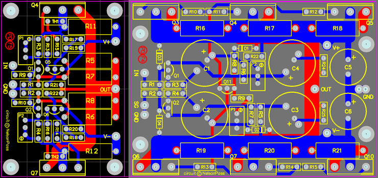

>>Twoja płytka również ma trany mocy na krótszych krawędziach - będzie inna wersja?
Obawiam sie ze innej wersji nie moze byc. Plytka F5 miala byc kompatybilna z F4 i umozliwic podmiane jednej pcb druga, jesli ktos chce sprobowac oba wzmacniacze w tej samej obudowie, uzywajac ten sam PS.
F4 mam obecnie dostepne, F5 beda w przeciagu tygodnia (wersja z dwustronnym drukiem, pozlacana):
Ponizej F5 i F4 obok siebie.

dino, jednak sie nie zrozumielismy, to jednak jest masowka. Plytek F4 sprzedalem ponad 500szt, jak wiec mam teraz wypuscic plytke F5 ktora bedzie zupelnie inna, bo kilka osob na AS bije o to piane?
Plytki F5 sa juz zamowione i w produkci (300szt), dla mnie nie jest to nowy projekt, ale kontynuacja poprzedniego. Tu o tym napomknalem bo moze akurat komus przypasuje.

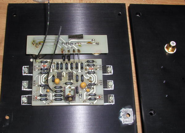

Peter a jak rozwiazałes mocowanie płytek do radiatorów dla typowej obudowy 19 cali z radiatorami po bokach?. Widze tylko mozliwośc przez podkładki z płaskowników miedzianych i wyginanie tranzystorów.
Nie zrozumcie mnie zle ale zastanawia mnie dlaczego tak utrudnimy sobie życie (mozna to nazwac biciem piany)
Home is where the needle marks try to heal my broken heart...
dino, nie zrozum mnie zle, ale w moim odczuciu plytka ktora oferuje ma przewage nad innymi rozwiazaniami. Rozmiar plytki jest 60 x 42mm i beda sie na niej znajdowac tylko rezystory i male tranzystory; stanowi wiec minimalne obciazenie i bedzie podtrzymywana jedynie przez nozki tranzystorow wyjsciowych. Sa tam tez dodatkowo 4 otwory na srubki, ale to jest dodatkowa opcja w przypadku kiedy chcemy bardziej rozsunac trany. Nie wiem czemu obstajesz przy instalacji plytki prostopadle do radiatora? Wg mnie jest to niepotrzbna komplikacja: wplyw ciepla radiatora na plytke niczemu nie szkodzi, wrecz przeciwnie polepsza stabilnosc termiczna.
Podobne rozwiazanie zastosowalem z plytka wejsciowa w A75, ktory bez problemu dziala juz od dobrych 15 lat i tylko przez taka instalacje uzyskalem stabilny offset.
