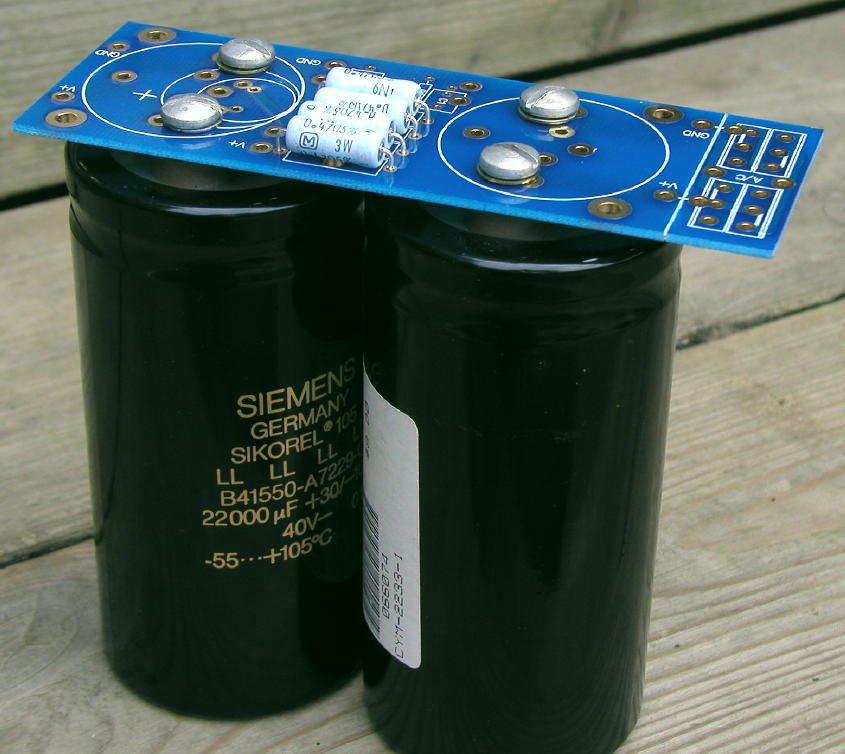

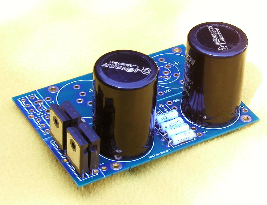

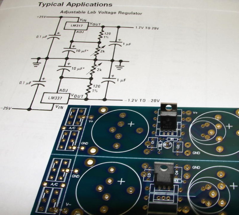

Dino jakos nikt do tej pory nie pytal mnie o podstawowy schemat PS. Bez przesady, ale dwa kondensatory i rezystory pomiedzy nimi chyba nie wymagaja schematu? Juz zamieszczalem linki z aplikacja, nie przegladales?
Na zdjeciu ponizej schemat wersji regulowanej do zastosowan w ukladac niskopradowych.

PCB jest uniwersalne
Można go używać do zasilania końcówek mocy (wtedy w jednej gałęzi po mostku prostowniczym mamy kondensator + oporniki (połączone równolegle) + kondensator (jest gdzieś na forum taki schemat ale....)
Lub wariacje na temat stabilizacji
NADAL NIE MAMY SCHEMATU PSU DO OFEROWANYCH PCB DLA F5
Czy tak trudno jest zamieścić schemat PSU dla F5 (z ewentualnymi modyfikacjami, które pozwolą wykorzystać w przyszłości PCB do innych projektów)?

Dino, schematu nigdy nie bylo i nie mam zamiaru go teraz sporzadzac, sorry.
Mozesz ewentualnie sam cos skrobnac, a ja potwierdze czy sie zgadza.
