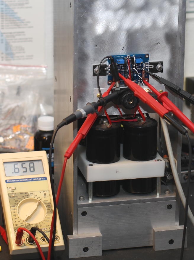

Dzisiaj uruchomilem F5, wkrotce napisze cos o odsluchach.
