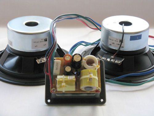

Mam dziś chyba dobry dzień - załączam zdjęcie zwrotnicy;)
Nie odpowiedziałeś co Cię denerwuje w tych wysokich... hehe, jestem pewny, że charakterystyczny bród i ostrość.
Jeżeli chcesz po prostu zmniejszyć ilość wysokich to polecam wycieczkę do elektronicznego po 10watowe rezystory różnych wartości i zastąpienie nimi zwór.

Superior są drogie i mają opinie ostrych, dlatego bałbym się zastosować superior w tanich kolumnach grających z (pewnie) budżetowym wzmacniaczem. Niebieskie jantzeny będą więcej niż ok, ewentualnie scr na wysokie napięcie. Pamiętaj też o zwiększeniu rezystora przed tweeterem (można go wetknąć pomiędzy gniazda).

A który konkretnie kondensator jest od wysokich (bo są trzy) i o co chodzi z rezystorem (tam jest rezystor na minusie)
Mają grać z Xindakiem xa6950 (09), także mam nadzieję że wysokie trochę złagodnieją, ale jakby co to myślę o przeróbce.
Są trzy ponieważ jeden jest w filtrze woofera.
chodzi o przytłumienie wysokich z powodu ich bardziej zaznaczonej obecności przy wyższej klasy kondensatorach.
Poczytaj sobie w zakładce DIY o modyfikacjach zwrotnic.

Czy mogę zastąpić kondensator 8uF (ten pomarańczowy tolerancja 10%) kond. 8.2uF, czy muszę coś przerabiać?
I to samo tyczy się tego największego 14uF - zamienić na 15uF (takie wartości są w jantzenach)
Edytowane przez Ivanhoe_pl
Potrzebujesz schematu zwrotnicy.
Wymiana "na pałę" nie ma sensu. Przydałyby się również zdjęcia zwrotnicy. Te kolumny (jeżeli to q5) są 2,5 drożne a to oznacza, że niewielkim kosztem będziesz mógł znacząco poprawić ich brzmienie.
