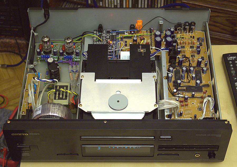

Oto co ja robię z Onkyo 7711:
https://www.audiostereo.pl/topic/48208-denon-1420-tuning/#findComment-1242783

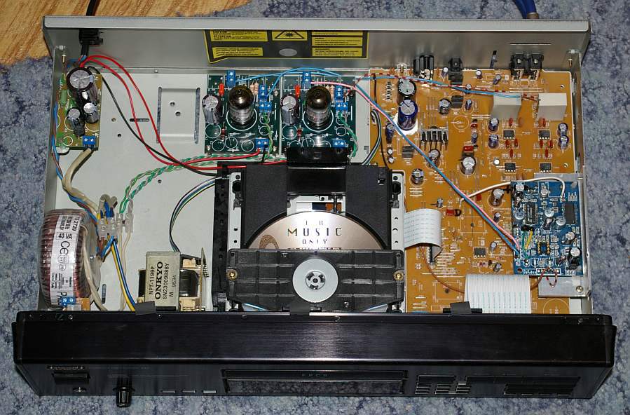

Z 7111, 7211 i 7511 postępuję podobnie:
https://www.audiostereo.pl/topic/48208-denon-1420-tuning/#findComment-1242788
