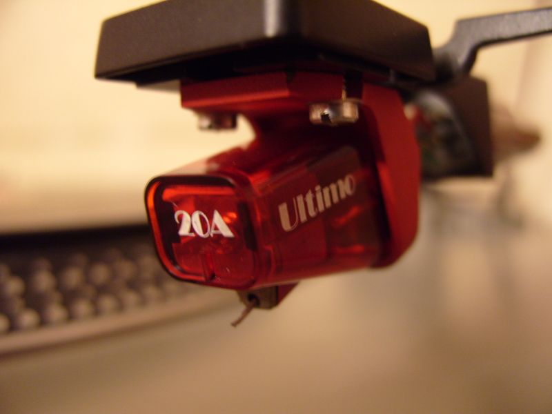

Powyżej napisałem, że kupiłem SL-1500 w idealnym stanie. Po dokładnym sprawdzeniu okazuje się, że aż tak idealny nie jest.
Sprzęt gra i to nawet bardzo fajnie, na wkładce jest napisane Ultimo 20A, od wewnątrz Onlife Research Inc.
Byś może igła jest zgięta albo wyrobiona amortyzacja igły, w każdym razie obudowa wkładki za igłą
ociera momentami o płytę. Wydaje mi się, że nacisk igły jest dobrze ustawiony, bo zmniejszając go nic się nie zmienia. Ponadto nie mogę dać sobie rady z buczeniem - drut od uziemienia przykręcam do gniazdka uziemienia w przedwzmacniaczu, próbowałem do grzejnika, było jeszcze gorzej. Wydaje mi się, że najbardziej buczy jak talerz się kręci bez płyty, przy odtwarzaniu jest to słabsze.
Proszę o sugestie, jaką wkładkę założyć, mam na to do 200zł. Co zrobić z tym buczeniem ?
Poniżej moja wkładka.
https://www.audiostereo.pl/topic/48213-elac-770h-miracord/#findComment-1245497
Wklej fotę wkładki i ramienia podczas odtwarzania, opuszczonych na płytę. Być może masz za nisko ustawione ramię do tej wkładki. Headshell teoretycznie powinien być równoległy z płytą.
Zajrzyj do wnętrza technicsa czy są slady po czyjejś ingerencji w kable sygnałowe. Może ktoś tam majstrował i zrobił jakiś error z masą.
