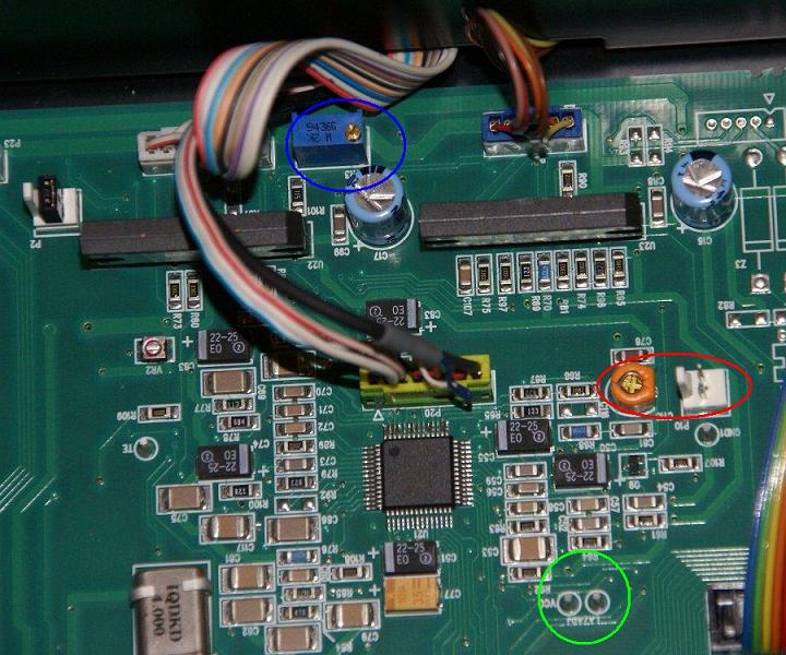

Chyba nadeszła pora na wymianę lasera w Kariku Linna, którym cieszę się już od półtora roku. Objawy wskazują na zużycie głowicy - zbyt często przeskakuje na razie na cd-r a niektórych to już w ogóle nie czyta. Choroba ma charakter postępujący.
Czy ktoś z koleżeństwa fizycznie już to robił i może służyć radą/ potwierdzeniem punktów pomiarowych i regulacyjnych? Tych opisanych np tu:
Zaloguj się, aby zobaczyć treść (możliwe logowanie za pomocą ) zupełnie nie mogę się doszukać.
Na obrazku najbardziej oczywista wydaje się ta mała pr do ustawienia fokusu i punkt pomiarowy oznaczony na czerwono jako
Vrf (ale nie opisany na płytce). Ale z kolei są też punkty LAZADJ (to co oznaczyłem na zielono), jest też helitrim przy samych złączach na serwo (niebieski.)
Jeśli chodzi o ustalenie prądu lasera - to na płytce czytnika jest regulacja już ustawiona i zalepiona fabrycznie. Zabawka nieco droższa od starych Marantzów, którymi się uporczywie bawiłem (no i gra "nieco" lepiej, co zresztą postawiło wszelkie poprzednie akcje tuningowe pod znakiem zapytania) , a bez serwisówki nie chciałbym kręcić w ciemno. BTW - może ktoś ma schemat?
Cd to Karik III (S/N 92xx) z laserem HOP-M3 (jeszcze można je ciągle kupić na ebayu).
Wszelkie uwagi będą mile widziane.

Laser do wymiany, nie ma co się łudzić. Wymienić i po kłopocie. Nie radzę kręcić pr-kami na płycie
Tym przy samym laserze można spróbować pewnie trochę pomoże ale i tak tylko na krótki czas. Laser jest w firmie Impel i Bajan.
Dzięki Ralph za informację. Szczególnie tę dotyczącą Bajana - nie wiedziałem zupełnie że lasery są dostępne w Polsce i kupiłem swój na b-bay już jakiś czas temu. Wyszło trochę drożej, trudno.
Wczorajsza operacja zakończyła się sukcesem pacjent przeżył i ma się lepiej- tak jak się sądziłem, oscyloskop jest konieczny a przynajmniej znacznie upraszcza pracę. Ustawienia trzeba było jednak zrobić na nowo dla nowego lasera.
Z tego co widzę, to AGC nie do końca działa w Kariku poprawnie i wysokość sygnału z głowicy zależy od rodzaju nośnika. Skrajnie wysoki jest z płyt oryginalnie tłoczonych ze złotym podłożem, zupełnie niski na słabych cd-r. Istotne jest taki ustawienie off-setu focusa lasera, żeby nie wychodził on poza zakres 0,8 - 1,5 Vpp. Moim zdaniem powinno to być załatwione przez automatykę wzmocnienia. Muszę się temu jeszcze przyjrzeć.
