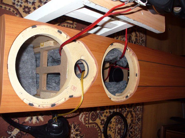

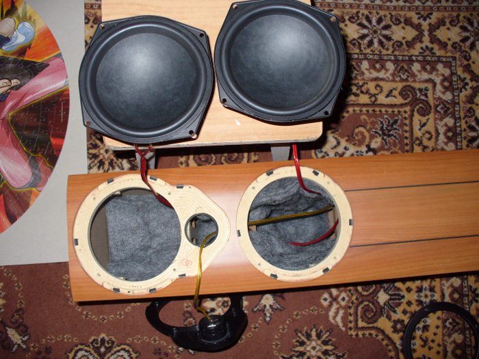

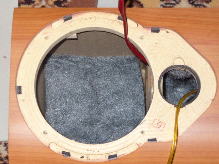

Po długiej walce z ustawieniami i wokalem na 12:05 zamiast na 12:00, kablowaniem i podejrzewaniem elektroniki, postanowiłem je rozkręcić i oczom moim ukazał się widok jak na fotkach. post-19894-004658600 1296068112_thumb.jpg post-19894-095190700 1296068118_thumb.jpg post-19894-058990000 1296068126_thumb.jpg
Wytłumienie nie wiem kto wkładał, ale w obu było różnie wsadzone i różnej grubości! Dopiero ułożenie wszystkiego i wyrównanie dało równy dźwięk i wokal na 12-tej. Może posiadacze sprawdzą jak to u nich jest, jeśli mają podobne problemy.

Lubię takie zdjęcia - najczystsza pornografia :)
Skoro rozkręcałeś to jakie głośniki siedzą w środku? Kto jest ich producentem? Mają jakieś oznaczenia czy też jest to zwykły chiński no-name?
Sprzęt studyjny i oprogramowanie studyjne. Edytory, sekwencery, stacje robocze (DAW), authoring, stoły, maszyny i linie replikacyjne.
W moich M34i siedzą głośniki opisane nazwą Mission oraz symbolami:
LF-M018 średnio-niskotonowy
LF-M025 wysokotonowy
Ciężko coś powiedzeć na temat miejsca produkcji.
Okablowanie jest przyzwoite, wytłumienie byle jakie.
Zwrotnica jest dość skomplikowana. Za czas jakiś spróbuję coś powiedziec na temat jej parametrów fizycznych i pokażę schemat.
Wg mnie ewentualny tuning, to policzenie od nowa i wymiana wszystkiego (oczywiście bez zadnej gwarancji poprawy:)

Podobno producentem głośników jest jakaś tajwańska firma NMB, hurtowy producent dla wielu "składaczy" kolumn. Pisałem kiedyś do pewnej firmy z południa Polski w celu ewentualnego tuningu, ale odradzono mi to ze względu na niemożność zamontowania połnowymiarowego wysokotonowca - brak miejsca. Chyba skórka niewarta wyprawki.
